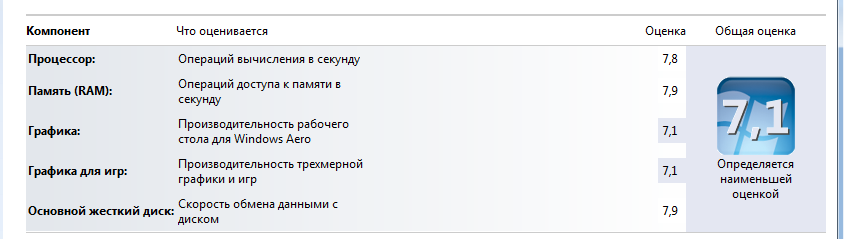

Стоит Win 7х64, для прохождения оценки производительности нужно ставить заплатку Windows6.1-KB2619497-v2-x64 (если отключена Служба Центр обновления Windows перед установкой заплатки включите её)

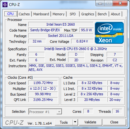

Для того что бы проц в простое показывал 1200Mhz в плне электропитания Высокая производительность в пункте Минимальное состояние процессора выставил 50%

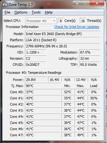

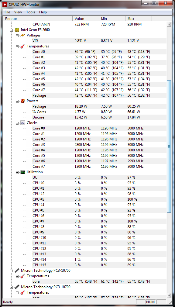

Alexey arsenev
- Вот мои картинки, всё в стоке, данные с водянкой уже не смогу сделать нету на руках
- самый нижний скрин делал в момент проверки производительности

По температурам - у все не так плохо.
