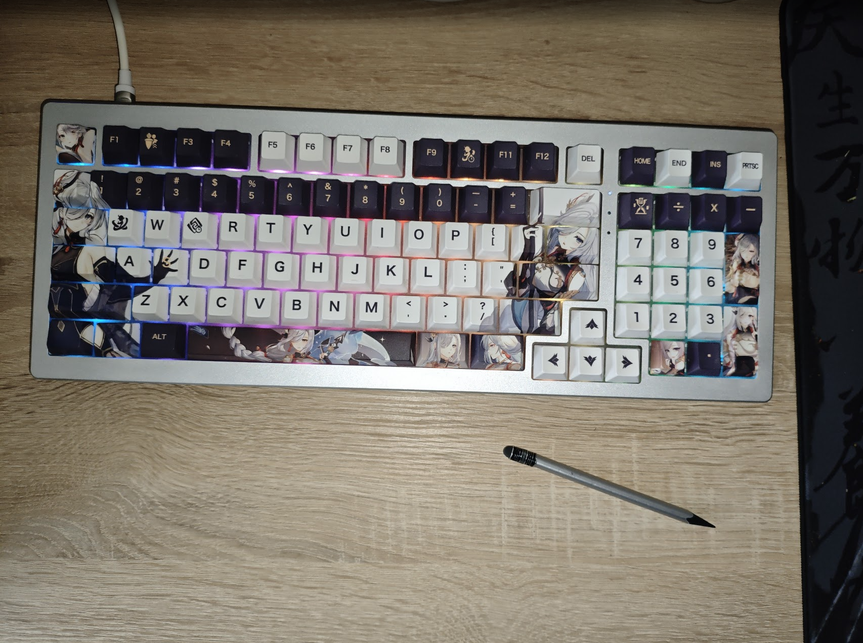

Разобрал, почистил спиртиком, не помогло. Случайно в реддитовских срачах откопал такую тему https://geekhack.org/index.php?topic=74 ... msg1923515
Слегонца подергал неподвижный контакт как показано на картинке и о, чудо, они нормально заработали. Жаль те, что испортил уже не пофиксишь... Сам виноват.

Geinz21: 27.10.2025 16:45Разобрал, почистил спиртиком, не помогло. Случайно в реддитовских срачах откопал такую тему https://geekhack.org/index.php?topic=74 ... msg1923515
нічого собі. якщо б у вас було подвійне введення з одним сетом, то це ще одна історія, могло бути різне, браковані ліфи в тому числі. але так щоб з двома різними і у обох виявились якісь криві-браковані ліфи? не думав, що частота цих випадків в наш час дозволяє припустити таке "везіння", можна йти купувати лотерейний квиток :banan:

leif: 27.10.2025 21:14
Видимо, я везучий чересчур оказался. К слову, даже отдельно доску заказывал для своей клавиатуры, ибо думал, что проблемы в ней. И каково мое было удивление, что месячное ожидание с ТаоБао окажется напрасным :insane: Клавиатура - кодинг и игры. Уже из вышел возраста, когда стучать по клавишам или бить кулаком . В общем, дилемма ещё та. Склоняюсь к мысли, что либо бракованные партии, либо же китайцы туфту продают. Хотя, почему-то у других такое редко встречается.
