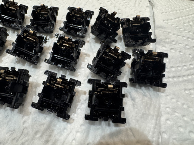

А змазку вимило, чи її тоді в принципі ніхто "не клав"leif: ↑ 25.10.2025 14:36 StTechnik Залишки води ще трохи заважають, але спробуй збільшити на цих фотках на хостингу до макс. масштабу. Я б бруду не бачу жодного, ідеально чисто.
Відправлено через 54 секунди:
Давай я їх зараз підсушу трохи і ще раз сфоткаю

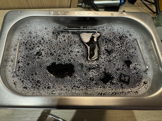

Вилив воду з УЗ-мийки, бруду там залишилась реально помітна неозброєним оком кількість

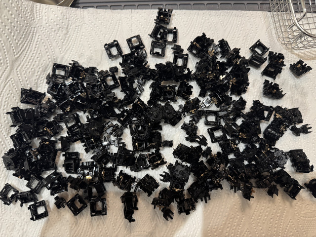

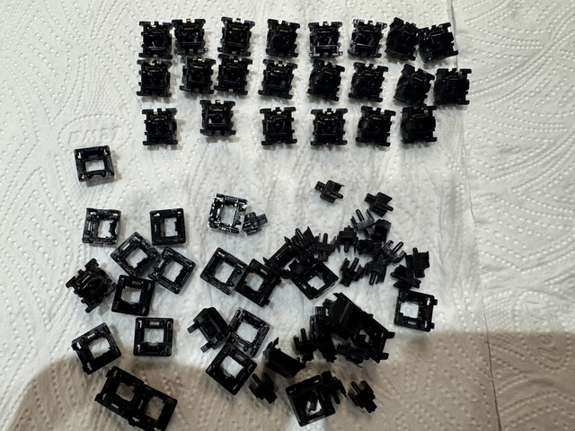

Зараз розбираю решту світчів і спробую закинути одразу ці 79шт. 23шт поки сохнуть
Відправлено через 22 хвилини :

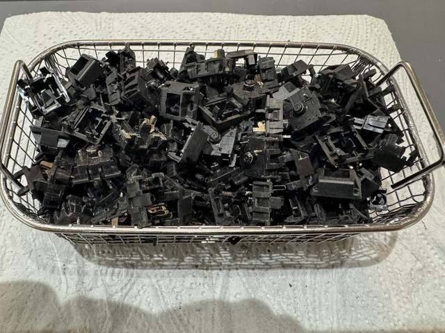

Як раз вмістились Відправлено через 44 секунди:
Всі найбрудніші світчі були саме цього типу, так що зараз буде ще цікавіше
Відправлено через 3 хвилини 18 секунд:
Погрузив, ніби всі в воді, але це максимальна загрузка, більше сюди взагалі не влізе

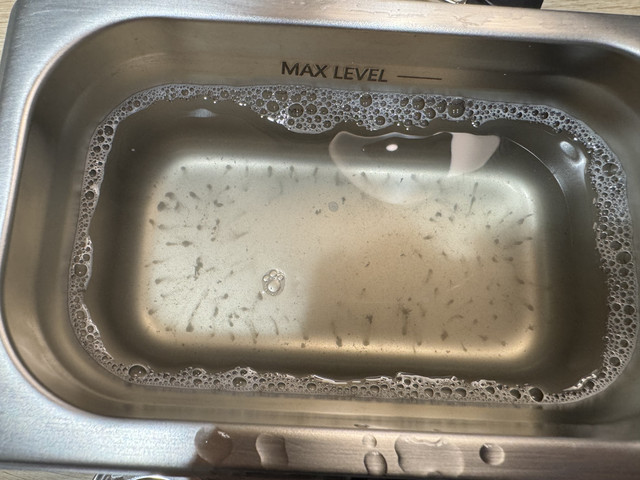

Вода в мийці після другої партії: Бруд збирається в отакі комочки під дією ультразвуку

Бруд якісно відстає, його залишків я ніде не помітив

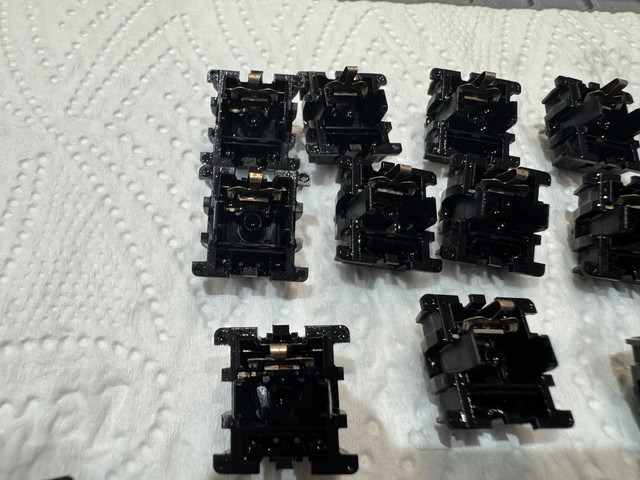

досушились:
в декількох особливо брудних світчах в заглибленні для світлодіоду, в яке бруд набивається найбільш охоче і міцно там сидить, я таки знайшов трохи залишків багна, яке не відстало в процесі УЗ-купання, так що до 100% результату все таки не дотягнув. це факт.
але більшість світчів не мали таких жостких забруднень в тому заглибленні і тому виглядають зовсім чистими. в цілому я задоволений використанням УЗ-мийки для такого таску, вважаю, що результат влаштовує повністю для моїх цілей (там де бруд залишився -- я його повиколупую вже вручну), а мити цю кількість світчів до такого ж стану без УЗ ванни зайняло би значно більше часу.

можливо, є сенс купувати УЗ-дейвайс більшої потужності. мені, здалось що, якби воно сильніше фігачило, то вийшло б взагалі без жодних нарікань
