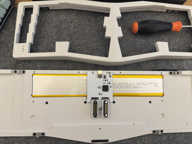

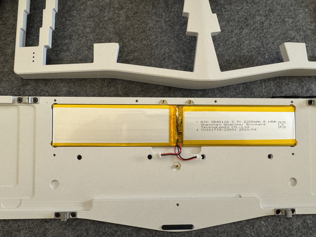

вирішив спробувати встановити помилково замовлені брусочки з нержавійки в відсіки для батарей в нео ерго, але вони не влізли буквально на півтора-два міліметра(
доведеться підпиляти трохи і тоді стануть. мало би на якийсь мізер але покращити звучання, адже вони важче ніж батарейки. ну а шо, не пропадати ж добру, а бездротове підключення мені все одно не потрібне. я їх ще силіконовим клеєм заллю по колу і внизу - взагалі норм буде

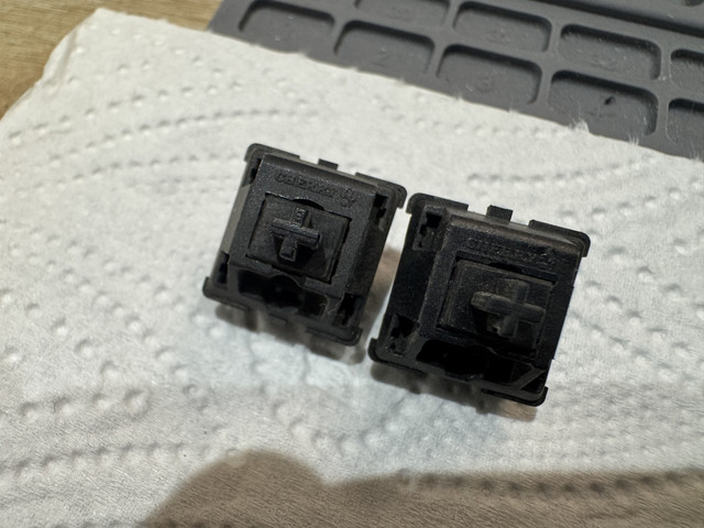

Отже сет #1 з вайсу чи то 91 чи то 92 року я, на жаль, їх поплутав між собою, бо на корпусі то була дата виробництва, а я посподівався, що вона буде і на пцб, але її не виявилось
Крок перший — це розділити світчі двох різних молдів, які були встановлені вперемішку на 1 клаватурі. Виглядають ці два різновиди отак: Чи будуть відчуватися між ними відмінності, я звичайно сказати не можу, це треба повноцінно затестити, але мішати їх між собою я не хочу. Звісно чуваки з Вайс про такі дрібниці 35 років тому взагалі не заморочуватись, але у мене тут інша ситуація

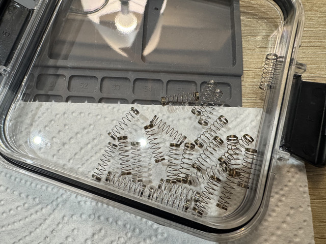

Як виглядає пружина зі світча зробленого як мінімум 91-92р, а то і раніше:
Краше ніж з черрі мх2а, треба сказати

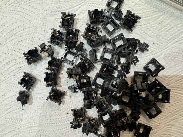

Навіть ці 23 світча 1-го типу мали 2 різновиди пружин, тобто цілком можна припустити, що вони теж були з різних партій, але молд 1 тому я вже це сортувати не буду, наркоманія stops here
Не знаю наскільки відмінності видно на фотці, але це так
Відправлено через 2 хвилини 10 секунд:
Рівень забруднення хаузінгів цих 23шт приблизно наступний: Відправлено через 4 хвилини 45 секунд:

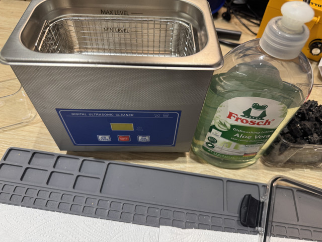

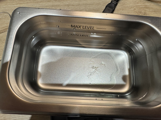

Дістаю УЗ-мийку, беру для початку засіб фрош для миття посуду: Відправлено через 4 хвилини 52 секунди:
Сюди б влізло, офк, побільше ніж 23 світча, але як раз для тестової партії норм
Відправлено через 3 хвилини 20 секунд:

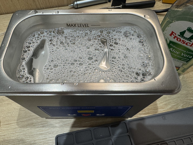

Набрав от стільки води, додав от стільки миючого засобу: Відправлено через 4 хвилини 1 секунду:
Трохи перемішав, щоб засіб почав пінитись (фіг знає чи це треба, але нехай буде):

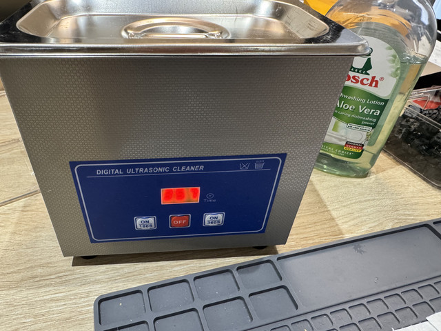

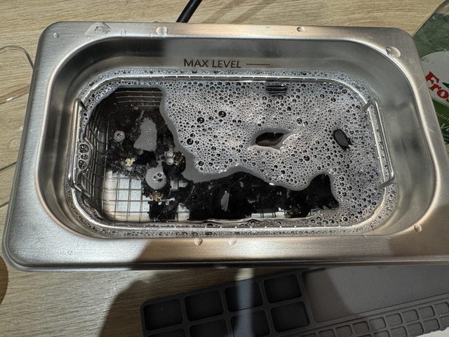

а вода в которой мылось - помутнела/погрязнела?Так, 6хв минуло, тепер піду промию проточної водою просто в ванній

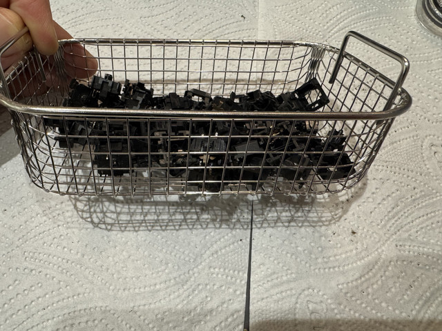

Ну по фото черные свичи - понять сложно. Визуально ты видишь эфект мойки? Реально чистые стали?

Залишки води ще трохи заважають, але спробуй збільшити на цих фотках на хостингу до макс. масштабу. Я бруду не бачу жодного, ідеально чисто.
Відправлено через 54 секунди:
Давай я їх зараз підсушу трохи і ще раз сфоткаю
