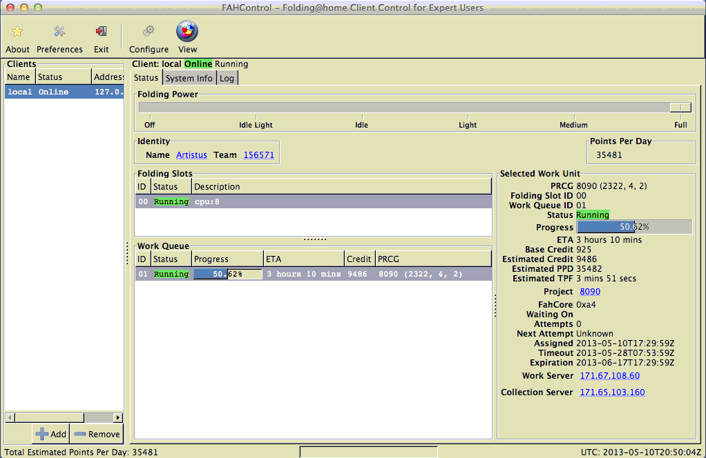

Різниця є. На OS X вищий PPD, ніж на Linux (судячи з того, що я сьогодні побачив), а на Linux вищий, ніж на Windows.prosha_evolist:А есть разница ппд между вин и мак?
На твою систему можна досить просто встановити OS X. Тільки треба скачати робочий образ OS X Lion для WMWare Workstation і сам воркстейшн для підготовки інсталяційної з системою. Можна зробити DualBoot поряд з відром, виділивши під це окремий розділ харда - я так на ноуті робив (тільки глибокий сон у відрі в такому випадку працювати не буде).
У мене на завданні 8062 чи якось так сьогодні показувало в 7 клієнті 37 КППД. І це не бігжаба.
Ось скрін через Teamviewer щойно зробив.

По ідеї на OS X теж можна бігжаби ганяти, але скрипт треба по-іншому переписати - тут синтаксис від Linux трохи відрізняється, здається, ближче до FreeBSD. Але я не настільки просунутий юзер і не програміст, тому сам зробити це на разі не зможу.
