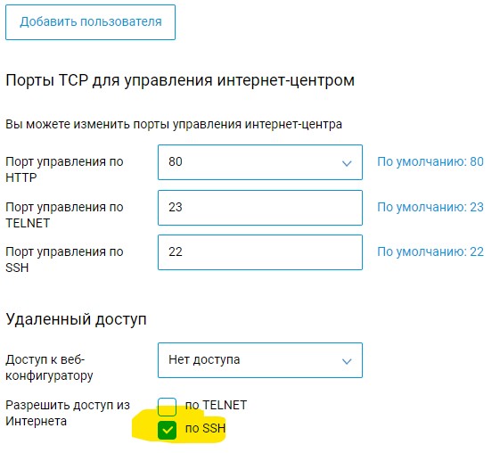

Вот чисто ради интереса - на такое стоит обращать внимание при наличии достаточно сильного пароля?
Насколько я понимаю, ломятся по SSH (dropbear в логе) из-за этого:
Собственно вопрос - стоит ли сменить порт, т.к. отключать саму возможность доступа с мобильного приложения к роутеру через инет не хотелось бы, или нет смысла и нужно идти другим путем?

plotnikva:Вот чисто ради интереса - на такое стоит обращать внимание при наличии достаточно сильного пароля?
Смените порт, в наше время это одно из неоходимых правил. Просто большинство сканеров использует стандартные номера портов. Да и длинный сложный пароль - помогает, если Вас не хотят взломать целенаправленно, то смены порта и надежного пароля будет достаточно.

Pan
Благодарю - действительно, прекратилось, а то уже всякая паранойя в голову лезла.
