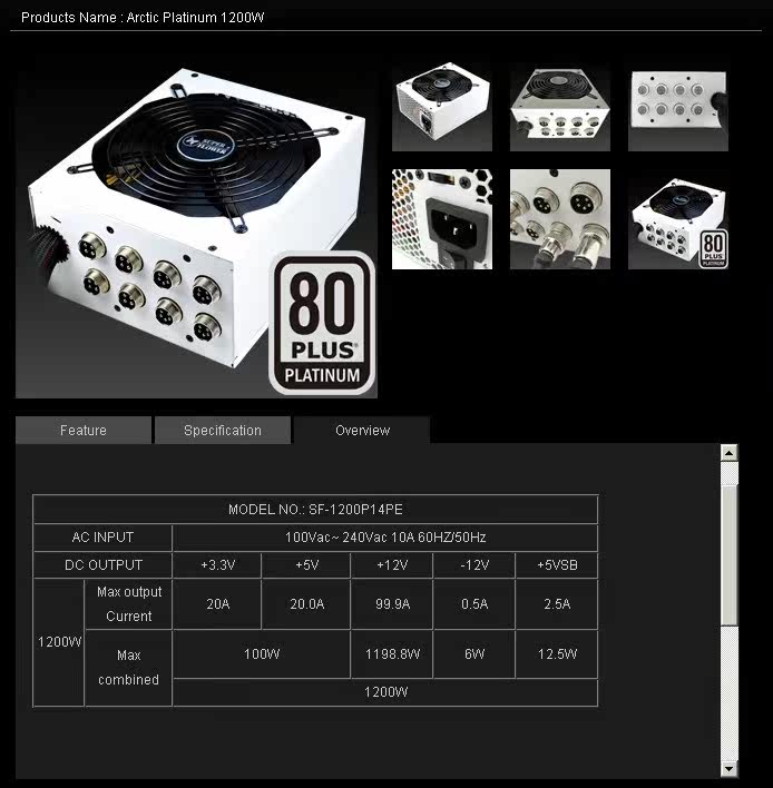

https://img.alicdn.com/imgextra/i3/2781 ... 818392.jpg" target="_blank
Ясно тогда буду думать на счет супер цветка. 1000 ваттного.
Но по цене этот 1200 ватт такой же https://item.taobao.com/item.htm?spm=a2 ... t=8#detail" target="_blank
Но мне кажется что 1200 ватник более ранняя модель.

-- Angel --
вот он http://www.super-flower.com.tw/products ... =112&lang=" target="_blank
судя по ТТХ он платина. Но инфы по нему мало. Ясно - тогда буду брать 1000 ватт цветка - хотя в продаже есть и 1600 ватт титановый цветок но он в 2 раза дороже и он не белый. (есть даже 2000 ватт 8 Pack платина)
Кстати не понял что зa график 1100W синий. (нету 1100ватт цветка платины же)
http://tpucdn.com/reviews/SuperFlower/S ... on_12v.gif" target="_blank
