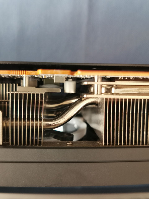

WakeMe: ↑ 16.10.2026 09:11 XFX Quicksilver AMD Radeon RX 9070XT White Gaming Edition (RX-97TQICKW9), куплена 08.2026, я так розумію свіжа ревізія
Зареєструвався і додам свої 5 копійок.
XFX Swift 9070XT, придбав у перших числах вересня 2026 (вирішив все ж вкластися, хоч вдома буваю 2 рази на рік по 2 тижні :D , але ріст цін таки спонукав, встиг схопити за 40К).
Так ось попалася карта перших ревізій (1.1), десь валялася 1,5 року чомусь. Пам'ять хайнікс, гаряча. Тож лотерея, так.
Вентилі виставив тихенько, не вище 40%. Шум прийнятний. Пам'ять грілась десь до 88 при 28 у кімнаті. Не дуже радує, але і страшного чогось також немає.
А фурмарк, доречі, на всі XFX пише Mercury OC, не зважайте.

2Old: ↑ 16.10.2026 19:56Пам'ять грілась десь до 88 при 28 у кімнаті. Не дуже радує, але і страшного чогось також немає.
Я те ж саме писав рік тому, а тепер якимось чином дійшло до того, що познущався з корпусу і продаю свій Hynix на olx. :D
А ще термосоплі трохи вилізли після спекотного літа. Також наче нічого критичного, але хто знає, що буде ще через рік.
