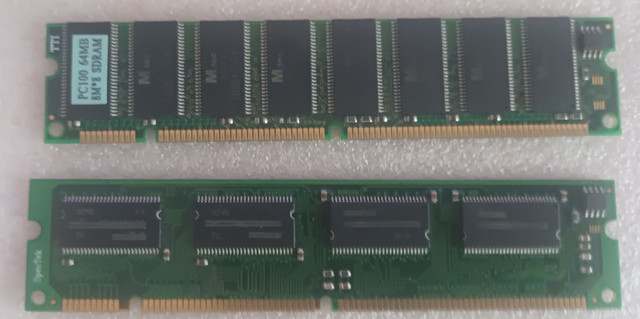

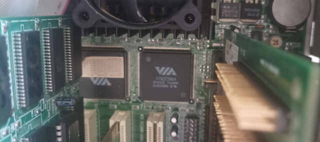

radical: 15.06.2025 11:44 128мб на 8 чипів ріже вчетверо?
З віашками на сокет7 справ не мав, але схоже на те, як веде себе чипсет 430vx, у вас точно чипсет via?
1 Ні,плашка 128 мБ на 4 чипи одноранкова,а 64 мБ на 8 чипів одноранкова,обидві ріже вчетверо.
Також ріже дворанкову на 256 мБ,теж в 4 рази.
Гадаю,цій мамці потрібні плашки 128 Мб дворанкові,яких в мене нема.
2 Так,плата на VIA.
Плашки отакі - зверху 64,знизу 128.
Чипи на мамці

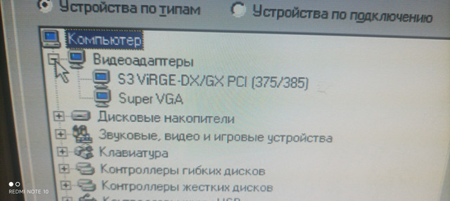

Запуск Вуду 2 відбувся!!!
Прискорювач живий.
Але я так розумію,ще будуть танці з бубном,щоб дрова стали.Поки що картка відображається,як Super VGA.

Бумик, ну, схоже, що та ж історія, що з vx.
Планка 128 на 16 чипів тут не допоможе, з нею буде те ж саме, там така ж щільність чипів, як і на вашій 64мб.
Тільки такі варіанти
1.32мб модулі на 16 чипів
2. 256мб модулі на 16 чипів, буде 64мб з модуля
3. Дуже рідкісні двоповерхові модулі на 32 чипа ємністю 64 мб, думаю, ви таких не знайдете.

По Вуді
Завантажив з Олд Дос-у образ диску для Вуди 2 1000.Начебто підійшов.Але що цікаве - до встановлення драйверів карта відзначалась у диспетчері пристроїв,як Супер ВЖА.Коли встановив з диску драйвери,то карта відзначилась ,як Вуду 2 ,але зі знаком оклику.Після перезавантаження Вуду у диспетчері зникла,але зявилась,як і подобається,вкладка у властивостях екрану.Також ввів команду *dxdiag*,то там відображаються обі картки.Начебто драйвери норм стали?
У 3Д ще не тестував,треба хоча б марк 1999 або 2000 (якщо його потягне система).

Вуди - вони прискорювачі...тому опісля установки драйверів переміщуються в гілку "аудіо\відео\ігрові пристрої.

Вуду треба у іграх тестувати, типу glquake.
