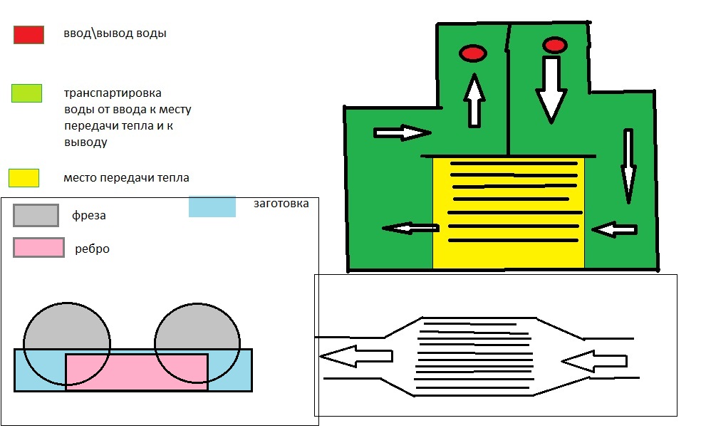

Кстати, какие у тебя размеры бруска меди? Я ж ведь так понимаю, что медь уже есть на руках? Какой толщины основание собираешься делать, охлаждать только чип или ещё и чипы памяти хочешь, что будешь делать с системой питания?
Добавлено спустя 18 минут 31 секунду:
сори за криворукость в рисунке, но я по быстрому от руки, если что, отвечу на все вопросы.

На счет пальчиковых фрез, такие довольно специфические вещи трудно найти, например мою фрезу мне специально привезли такой толщины с другого цеха, потому что цех занимается гораздо более крупным оборудованием.
На счет лазера по меди: я этим тоже интересовался, мне сказали, что могут большинство материалов порезать толщиной до 3 сантиметров, даже алюминий, а от меди толщиной в 1 см. отказались.
На счет вашего образования, вы его уже закончили? все ли получается на практике, как в теории думается??
Но если, у вас есть ко всем описанным вами технологиям доступ, то конечно все мои замечания пропадают
Кстати, можно ли посмотреть что вы изготовили за СВО?
Добавлено спустя 12 минут 36 секунд:
Кстати, есть претензия к вам, как к инженеру, вы разве не знаете что такие, как у вас углы ровно на 90 градусов, сильно увеличивают ГДС? Если уже делать пальчиковыми фрезами или лазером работу, то можно сделать скругление на углах.

ну вот зачем ты вспоминал за пальчиковые фрезы и лазер? если сам знаешь, что их нельзя применить! да к
тому же и доступа нету :insane:
я тоже за них задумывался, когда начал интересоваться СВО, и практически сразу эти версии отпали из-за того, что их очень трудно использовать.
Поэтому я и сразу сказал какие технологии можно в этом деле использовать и какие их особенности, потому что не заметил что ты реалист.
На счет ГДС, дело в том что если использовать помпу аквариумную, то там сильно падает поток воды с увеличением ГДС, а если использовать такое, как циркуляционный насос для систем отопления жилых помещений, то там такое просто пофиг.
На счет канавок в 6 мм, ты там что, собираешься напаивать ребра? потому что иначе площадь охлаждения будет маловата.

И зачем столько меди пускать в стружку? Ведь можно эти же рёбра нарезать в медной, скажем, 5-ти миллиметровой пластине дисковой фрезой, а воду придавить к рёбрам пластмассовой крышкой. Операции по обработке металлов следует сводить к минимуму, с пластмассой работать гораздо проще.

Из 10 мм довольно просто на молоте сделать 5. Площади хватит - 2мм оставить для днища, остальное будут рёбра. Это ведь не воздушное охлаждение. В сущности медь это не более чем прокладка между чипом и водой.

Чем резче поворачивает вода, тем сильнее повышается ГДС, а у тебя в первом проекте очень резкие повороты. Дело в том, что моя помпа очень чувствительная к этому, вот и приходится уделять большое внимание этому. От этого помогает только лопасти в помпе от края до края, при минимальных зазорах, а сколько я смотрел в магазинах - такого ещё не попадалось в руки мне.
На счет твоего последнего проекта на водоблок: тут претензий нету, и ГДС должен быть маленьким, и выполнить на обычных станках фрезеровочных очень даже можно.
