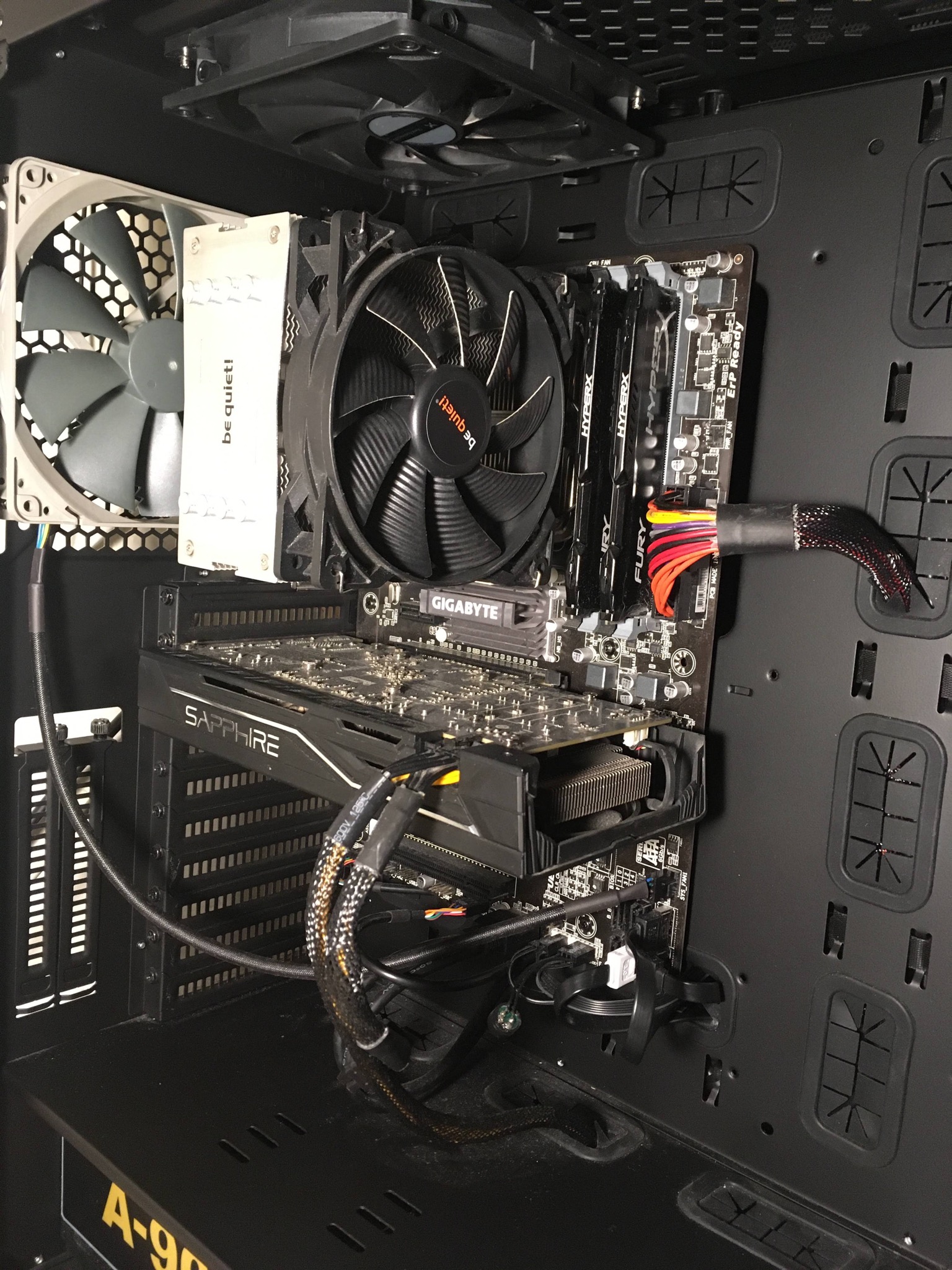

Добрый вечер, есть ли смысл так вентили всунуть, чтобы под видеокартой воздух гонялся?

А при свете нету фотографии?DanRub:Добрый вечер, есть ли смысл так вентили всунуть, чтобы под видеокартой воздух гонялся?
DanRub
MaxA Есть, но там ещё хуже видно.
- спойлер
MaxA
- Звідки: Kharkov, UA
Вспышка в мобиле есть? Не понятно же ничего.DanRub:Есть, но там ещё хуже видно.
DanRub
MaxA
- спойлер
MaxA
DanRub
О. Места снизу много, мне кажется, что особо без толку.
DanRub
MaxA Спасибо, понял

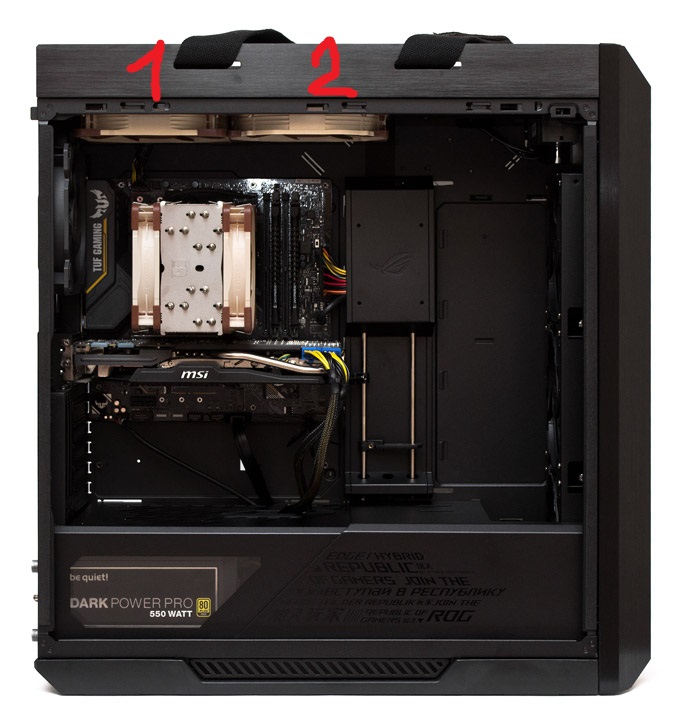

подскажите, в каком положении лучше поставить вытяжной кулер для более эффективного отвода тепла, при условии, что у меня сверху есть возможность только поставить одну вертушку (в дальнейшем при необходимости докуплю вторую)
- 1 или 2
Kore
jexx85
1, но целесообразность под вопросом.
jexx85
Kore
спереди и сзади вертушки тоже стоят.
поэтому вопрос был именно относительно верхней части корпуса... где максимальная концентрация горячего воздуха будет?
Kore
jexx85
что может греться под вентилятором 2? Память? Очень сомневаюсь. Под вентилем 1 находятся чип видеокарты и процессор. Однако 2 верхних вентилятора у меня сняли аж 2-3 градуса. Потому и говорю, что смысл в них небольшой. Хотя, возможно, у вас в корпусе упор именно на выдув горячего воздуха, как в том же NZXT H500. Отпишитесь, что получится, интересно же.
