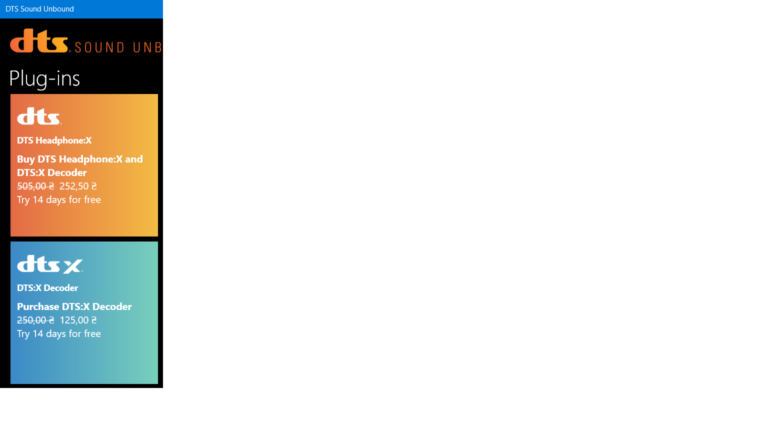

Слетает активация раз в день. Двум *.exe приложениям в папках c:\Program Files\WindowsApps\DTS* закрыл доступ брендмауэром. Наблюдаю. Но тем временем в приложении DTS Unbound скидки: писало всегда DTS Headphone:X $20 и DTS:X Decoder $10. Сейчас $10 и $5 соответственно. Зашел на другом компе в MSStore под своим акком - получил цены в грн - DTS Headphone:X - 252.50грн и DTS:X Decoder - 125.00 грн. Подскажите, Decoder - это эквалайзер и также для обработки и вывода звука на внешние устройства 5.1, 7.1 и т.д.?
taxi911
Звідки: Киев
sselesnes
Внизу ж написано:
Тry 14 days for free
Можно поставить и попробовать, а потом и решить подходит оно тебе или нет :shuffle:
sselesnes
Звідки: Харків
taxi911 Спасибо) Попробовал на другом акке: Decoder - все, что выше перечислил, кроме эквалайзера и пресетов - они в приложении DTS:X Ultra, которое из магазина не устанавливается. А в старой версии с обходом лицензии запускается, но не активно - просит "подключить наушники".
