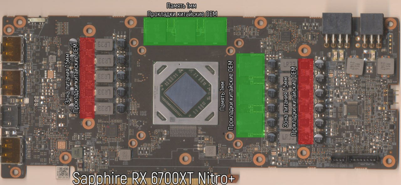

Вітаю хто міняв термоінтерфес на Sapphire Radeon RX 6700 XT 12 GB NITRO + який і скільки треба на неї купити? Яку пасту-прокладки(стандартні чи рідкі)?
EUGENEY
Roma_1: ↑ 04.07.2025 16:21 Вітаю хто міняв термоінтерфес на Sapphire Radeon RX 6700 XT 12 GB NITRO + який і скільки треба на неї купити? Яку пасту-прокладки(стандартні чи рідкі)?
Здравствуйте, все на жидких лучше, там толщины 1 и 1.5, будет лучше прижим охлада к кристаллу и лучше хотспот
https://t.me/termalpad_cards/406
5 мл
Honeywell HT7000 7 W/mK шприц 5ml\17g 340
Honeywell HT10000 10.0 W/mK шприц 5ml\17g 800
и на кристалл пасту 5550 или 7950 с фазовым переходом
DOW TC-5550 5.3 W/mK 3g (шприц 1ml) 250
Honeywell PTM7950 PCM 8.5 W/mK 40x40mm x0.25mm 200

Доброго, а хтось міняв прокладки на Asus strix 1070 OC ? які там товщини?
stdem777
- Звідки: DP UA
память 1мм, врм 1,5мм. самые типичные размеры. так же пластилин и штенгельцыркуль в помощь, если есть сомненияmgerchik: ↑ 09.07.2025 15:30 Доброго, а хтось міняв прокладки на Asus strix 1070 OC ? які там товщини?
EUGENEY
Доброго как выше и написали 1 и 1.5mgerchik: ↑ 09.07.2025 15:30 Доброго, а хтось міняв прокладки на Asus strix 1070 OC ? які там товщини?
https://t.me/termalpad_cards/94
