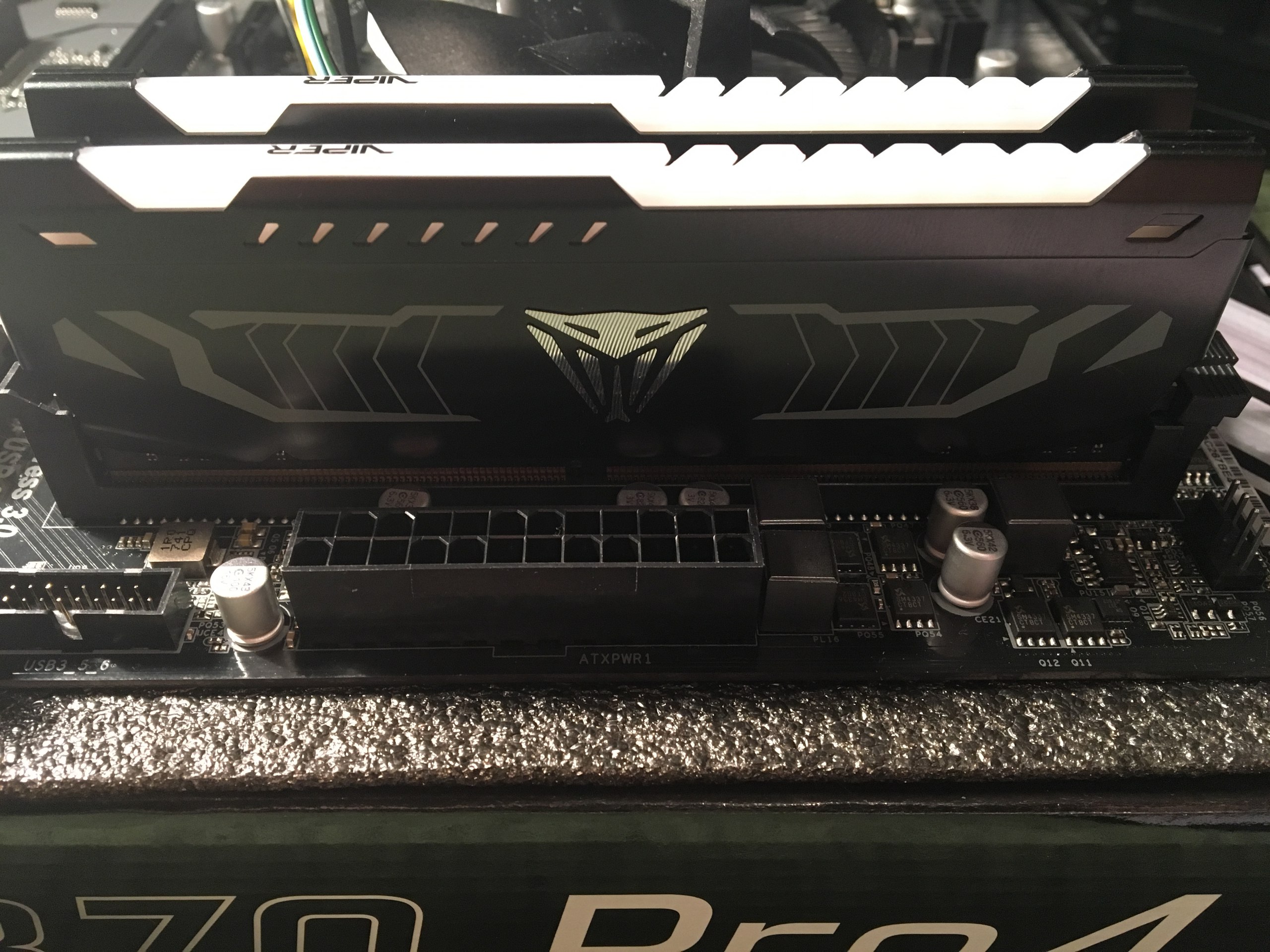

Здрасте!! Помогите,пожалуйсто, с установкой оперы. Вообщем,не заходит до конца оперативная память,тем самым не могу фиксаторос закрепить ее. Свою ддр3 на легке установил,а эту (ддр4) никак не могу. Такое чуство,в гнезде вата и не дает прохода. Что делать,камрады?

А точно по ключу в слот ставится плашка?

gehka3
да

hzpon
По данной картинко этого не видно
Видно что ни один край не вставлен до упора
Но ЕСЛИ! всё правильно вставляется - осмотреть слот оперативки на предмет вваленных ног в середину - под плату оперативки вылезших, встречалось такое у очумельцев

вот вот,что я имел в виду - до упора не вставляется. И что такое «предмет вваленых ног в середиру»?

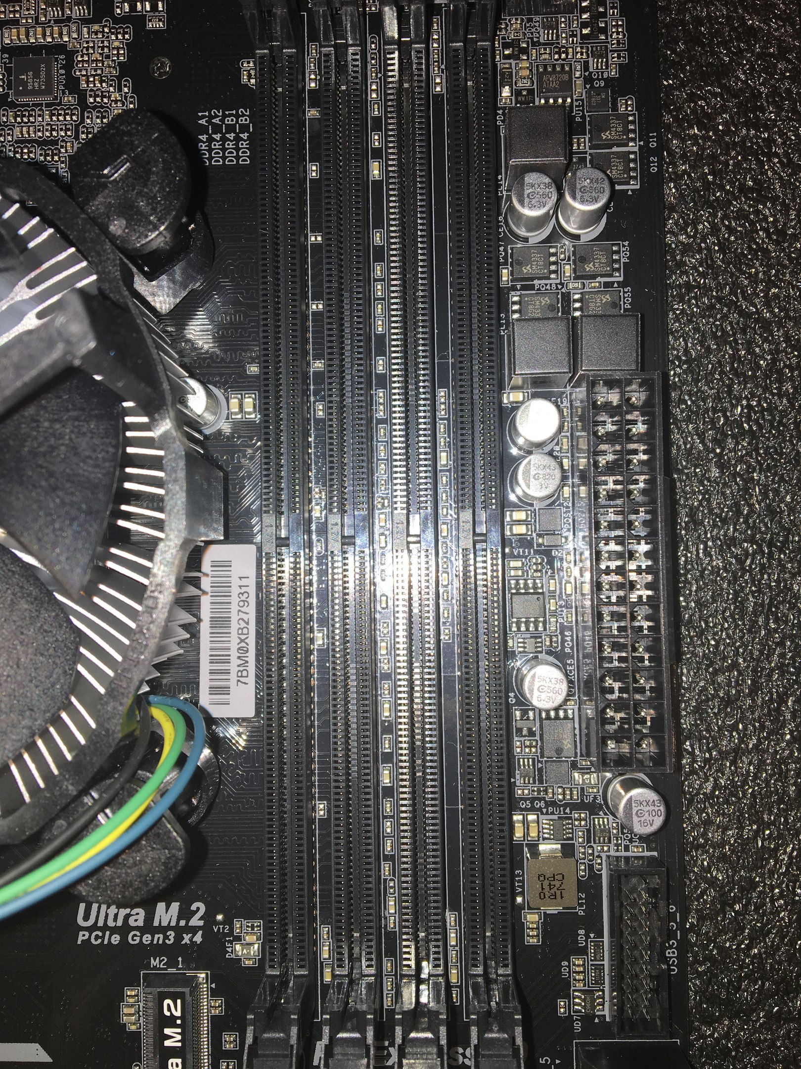

hzpon
Это когда контактная группа в слоте озу деформирована, лепестки вышли из своих пазов и являются подпоркой плате озу, не пуская её нормально зайти в слот

hzpon
Да не факт что вообще проблема имеет место быть
Вынуть озу, тщательно осмотреть слоты
Если визуально нет повреждений в слотах, нет никаких повреждений на оперативке - придавить плашку не боясь на угол дальний в слот, который ближе к разьёму для видяшки.
Как только он усядется на своё место - придавить верхний угол до защёлкивания фиксатора

Если что-то видно.. Осмотрел,вроде,все отлично. Если переборщу с силами,что могу сломать?

Слоты впорядке

Хуух.. Спасибо большое за помощь!!! Еле поставил!! Там нужно постаратся с силой.

В разумных пределах, без фанатизьмы, иначе "прощай МП и память..."

Бывает, если мать свежак - слоты еще девственны. ;)

Ну еще могу поумничать( :gigi: ) и сказать, что в отличии от DDR1-3, у DDR4 ОЗУ защелкивается только с одной стороны. Т.е. сначала вставляем в крепление, которое не отщелкивается, а затем придавливаем другую сторону. И да, там нужно нажимать посильнее. :learn:
Я обычно держу плату одной рукой в том месте, где защелка, вставляю ОЗУ, чтобы минимизировать нагрузку на плату и только потом прикручиваю в корпус. В противном случае - плата конкретно так прогибается (особенно, если хреновый корпус), что не есть хорошо.
