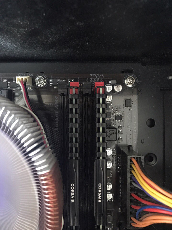

и да еще у меня написано на плашке с оперативной 2666мгц, а я так понимаю работает на 1066?
Отблагодарю чем могу
Отправлено спустя 1 минуту 21 секунду:
плашки стоят правильно

Память работает на частоте 2133 Mhz (1066х2). Для работы в 2666 нужно ее настроить в биосе. А причиной просадок фпс и фризов скорее всего есть вирусы, сторонний софт или перегрев. В первую очередь нужно почистить или переустановить винду, проверить температуры в нагрузке. Блок питания желательно поменять со временем, но вряд ли тормоза от нехватки питания, просто с таким бп стремно жить.

а как там выставить? там же тайминги надо ставить, да? на оперативу? и да видеокарта греется 67 в нагрузке, процессор почему-то иного до 70

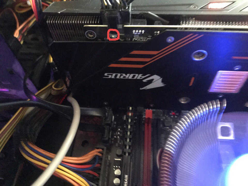

и да ребята еще вот это напрягает :
Зображення
там лампочка LED4 + иногда может моргнуть....
