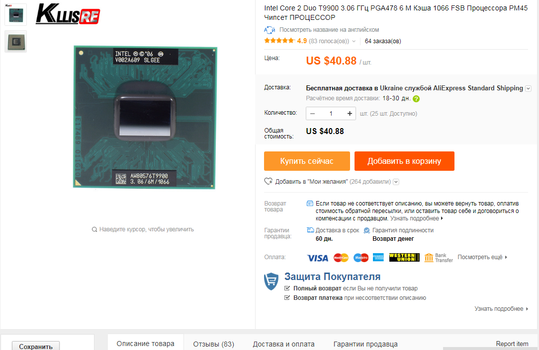

Всем добрый день. Решил я поменять проц на своем ноуте 2010 года Asus P81IJ, сейчас проц. Core2Duo T6600. Сокет P 478. GL40. Искал сначала на olx, решил что если брать, то с индексом 9 тысяч с чем-то. И тут вдруг набрел на aliexpress и не дорого выходит вроде, если речь о процессоре 9600, а вот если брать 9900, то разница в цене гораздо больше. Еще нашел комментарий, о том, что чипсет может не поддерживать частоту шины 1066 мгц. Вопросы: Как узнать какую частоту шины поддерживает мой чипсет? Подойдет ли мне процессор Т9600? Велика ли разница в производительности между 9600 и 9900, т.к. разница в цене велика?

sdhkb: Вопросы: Как узнать какую частоту шины поддерживает мой чипсет?
посмотреть чипсет, если обрезок GL40, то 1066 не будет.

А он вообще не заработает или работать будет но на меньшей частоте? Если на меньшей, то на какой, как узнать? И будет ли вообще тогда хоть какое-то ускорение по сравнению с Т6600?

sdhkb: И будет ли вообще тогда хоть какое-то ускорение по сравнению с Т6600?
вероятность, что он запустится - ближе к нулю, а так частота цпу была бы одинаковая.
ПС:Т6600 и так неплохой проц по теплу/производительности, если понизить вольтаж.

Не запустится даже? Плохо. Брать из серии 7 ли 8 тыс наверное не сильно поможет. Может он и не самый плохой конечно, но браузер тормозит. Понятно, куча вкладок, но элементарный facebook еле двигается, это уже никакой оптимизацией не поможешь. Оперативки 4 гб (это максимум для моего ноута), накопитель SSD (правда на скорости sata 2, такой ноут). Что еще нарастить? Только проц...

sdhkb:GL40
Этот чипсет не поддерживает шину выше 800МГц, но под него можно поискать процы 8ххх и 9ххх с шиной 800МГц к примеру T8100, T8300, T9300, T9500.
Не знаю насколько они будут быстрей чем Т6600. Может поискать браузер полегче, меньше вкладок плодить? По себе знаю, браузером легко можно скушать 16-32Гб оперативки.
Скорость САТА2 не ограничивает ССД в данном случае, затык скорей в памяти и браузере.
