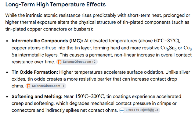

бронза вкрита оловом (і тут зекономили :gigi: ) яке окислюється потроху
Відправлено через 4 хвилини 14 секунд:
я прям не думаю шо все це якось помітно впливає, але...

інтерметалід формується на інтерфейсі олово - мідь, тобто всередині, а не зовні, де є контакт мама-папа (вони обидва покритів тонким шаром олова)

oversteve: 12.08.2026 10:05 тому що є даташит виробника, де це написано :teacher:
Зображення
