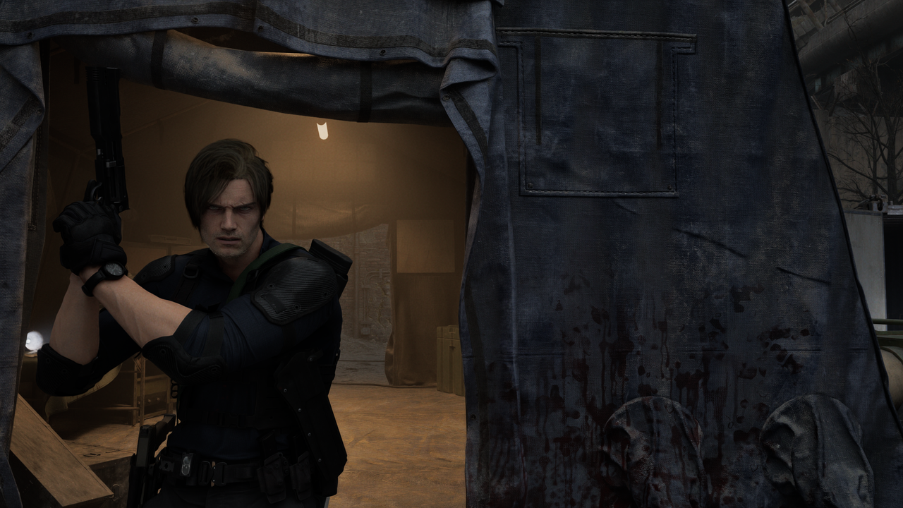

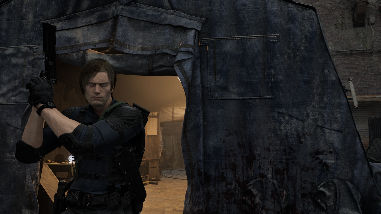

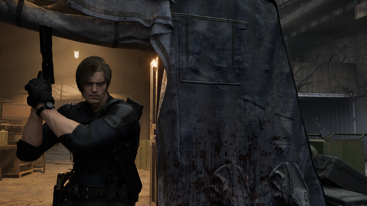

Тільки що пройшов резіка9, про продуктивність питань нема B-) але є сцени де того паст трейсінга хитає але то таке, враження залишилися позитивні від реалізації технології. За гру відповім що мало :-P пресет RR юзав E через нвідіа інспектора, значно менш гостінга з ним
Тепер можна пройти і з рейтрейсінгом, вигляжає неймовірно на вулиці
Ось доречі цікаве порівняння з пресетами РТ та без по обличю Леона :D
Растерезація
Трасування променів
Трасування шляху
