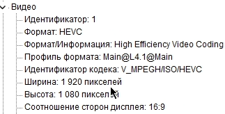

А как определил что обрезано? Пиксели совпадают, медиаинфо видит оригинал как 1080, так и на интел\нвидию можно сказать что обрезает, а как доказать? Да и представитель амд про проблемы с HEVC не упоминал, отсебятину городишьKirakishou: ↑ 22.09.2025 12:51С HEVC все хорошо, но не благодаря разработчикам из AMD, а благодаря тому, что сам HEVC обрезает эти черные линии. Без этого ситуация была бы точно такой же, как и с AV1

Читал, тем сообщениям 2 года, с тех пор AV1 частично исправили, вместо 1088 кодит 1082, HEVC полностью исправили, мой ролик тому доказательство, ты пишешьKirakishou: ↑ 22.09.2025 13:43Ты не можешь прочитать первый пост в том треде? Там написано про проблемы с HEVC и AV1
Ок, задал вопрос, как это отследить(обрезку), так как ни визуально, ни MediaInfo твою теорию не подтверждают, ты мне опять ссылаешься на сообщения двухлетней давности, как то можешь технически свои слова подтвердить то что в моём ролике идёт обрезка?Kirakishou: ↑ 22.09.2025 12:51 сам HEVC обрезает эти черные линии

Объясняю еще раз, твое видео внутренне имеет разрешение 1920×1088, но благодаря conformance_window_flag отображаемое разрешение 1920×1080. О чем написано в первом посте по моей ссылке! Еще раз повторяю, сначала почитай тот тред! Благодаря этому MediaInfo и плееры показывают именно 1920×1080, но если проверить видео в ffprobe, то ты увидишь следующее:Lorichic: ↑ 22.09.2025 16:09Ок, задал вопрос, как это отследить(обрезку), так как ни визуально, ни MediaInfo твою теорию не подтверждают, ты мне опять ссылаешься на сообщения двухлетней давности, как то можешь технически свои слова подтвердить то что в моём ролике идёт обрезка?
- спойлер
Код: Выделить всё
[STREAM] index=0 codec_name=hevc codec_long_name=H.265 / HEVC (High Efficiency Video Coding) profile=Main codec_type=video codec_tag_string=[0][0][0][0] codec_tag=0x0000 width=1920 height=1080 coded_width=1920 coded_height=1088 has_b_frames=0 sample_aspect_ratio=1:1 display_aspect_ratio=16:9 pix_fmt=yuv420p level=123 color_range=tv color_space=bt709 color_transfer=bt709 color_primaries=bt709 chroma_location=left field_order=unknown refs=1 view_ids_available= view_pos_available= id=N/A r_frame_rate=60/1 avg_frame_rate=60/1 time_base=1/1000 start_pts=0 start_time=0.000000 duration_ts=N/A duration=N/A bit_rate=N/A max_bit_rate=N/A bits_per_raw_sample=N/A nb_frames=N/A nb_read_frames=N/A nb_read_packets=N/A extradata_size=120 DISPOSITION:default=0 DISPOSITION:dub=0 DISPOSITION:original=0 DISPOSITION:comment=0 DISPOSITION:lyrics=0 DISPOSITION:karaoke=0 DISPOSITION:forced=0 DISPOSITION:hearing_impaired=0 DISPOSITION:visual_impaired=0 DISPOSITION:clean_effects=0 DISPOSITION:attached_pic=0 DISPOSITION:timed_thumbnails=0 DISPOSITION:non_diegetic=0 DISPOSITION:captions=0 DISPOSITION:descriptions=0 DISPOSITION:metadata=0 DISPOSITION:dependent=0 DISPOSITION:still_image=0 DISPOSITION:multilayer=0 TAG:DURATION=00:00:54.367000000 [/STREAM]
width=1920
height=1080
coded_width=1920
coded_height=1088
Это инфа именно по твоему видео, можешь проверить его самостоятельно, если не веришь. Достаточно доходчиво объяснил?

Подумалось может сервис fex.net чего то намутилKirakishou: ↑ 22.09.2025 18:31твое видео внутренне имеет разрешение 1920×1088, но благодаря conformance_window_flag отображаемое разрешение 1920×1080. О чем написано в первом посте по моей ссылке! Еще раз повторяю, сначала почитай тот тред! Благодаря этому MediaInfo и плееры показывают именно 1920×1080, но если проверить видео в ffprobe, то ты увидишь следующее
https://fex.net/uk/s/fvps4mr
Медиаплеер тут не причём
Kirakishou
Lorichic
Это делается через ffprobe. Команда для ffprobe: и твое видео.webm
Вот скриншот с результатом:
Код: Выделить всё
-v error -select_streams v:0 -show_entries stream=width,height,coded_width,coded_height -of default=noprint_wrappers=1Вот скриншот с результатом:
- спойлер
Lorichic
- Откуда: Киев
ffprobe работает на основе FFmpeg, через него я и проверил разрешение видео, MediaInfo и никакой плеер тут не приделах, можно констатировать что запись в HEVC работает хорошо, смирисьKirakishou: ↑ 22.09.2025 20:18Это делается через ffprobe

А проверь ещё вышеприведенный ролик в ffprobe, может он глючит и отдельно попробуй через ffmpeg -i, он маленький, 35мб

Не осилил? А теперь сюда смотри:
Или для тебя VLC тоже не аргумент?
- спойлер

Для меня аргумент как оно работает(визуал), и как проги идентифицируют, в том числе FFmpeg, тот же MediaInfo когда была проблема с AV1, показал 1082, там где 1080 значит 1080, я прихожу к выводу что у тебя глючный комп, и ранее отмечал что люди в твой адресс писали что нет проблем к примеру с перемоткой в плеере на 7800xt, у тебя она есть, мутный тип корочKirakishou: ↑ 22.09.2025 20:38Или для тебя VLC тоже не аргумент?

Я тебе изначально говорил, что несмотря на то, что твое видео имеет внутреннее разрешение 1920 на 1088, в плеере оно отображается нормально благодаря conformance_window_flag.
Кроме бестолковых попыток троллинга тупостью никаких внятных сообщений от тебя не было, засчитываю тебе слив.
