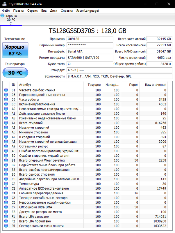

Всё это доказывает, что переживать за них особо не нужно. Правда это всё зависит от уровня самого диска, к примеру, Dremjke, видите, что у меня записано больше на диск, а уровень жизни, процент выше, хотя это тоже особо не показатель, но всё же. У меня мой первый Трансценд 370S на 128Гб на MLC с гарантийныйм ресурсом записи - 150Тб.
P.S. Эти все посты со СМАРТ от всех для Радрад, чтоб он поборол свою фобию на счёт ресурса SSD в бытовых условиях. :) Правда с оговоркой, это всё работает, если не покупать откровенный мегаультрабюджетный шлак.

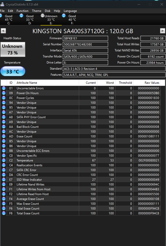

Avenger80: ↑ 30.07.2025 13:02Всё это доказывает, что переживать за них особо не нужно.
Саме так :beer:
Avenger80: ↑ 30.07.2025 13:02Правда это всё зависит от уровня самого диска, к примеру, Dremjke, видите, что у меня записано больше на диск, а уровень жизни, процент выше, хотя это тоже особо не показатель, но всё же.
Завжди було цікаво, яким саме чином CrystalDiskInfo рахує проценти життя диску...

Dremjke
Что мне нравилось в Трансценд - там очень понятный СМАРТ, всё как на ладони (можете внимательно посмотреть мой скрин, там всё внутри расписано - даже количество циклов записи/перезаписи гарантированное - 3000 (для MLC) :) ), в Самсунг уже всё запутанно как-то.
Shpoker
Откуда: Киев
Сообщение
Dremjke: ↑ 30.07.2025 13:10Завжди було цікаво, яким саме чином CrystalDiskInfo рахує проценти життя диску...
всё очень просто. есть несколько смарт аттрибутов которые КОНКРЕТНО указывают на износ. вот к примеру на твоём скрине это Е7. софтописателям остаётся только прочитать доку по конкретному аттрибуту и правильно его распарсить и отобразить в страшной обводке
и да, КОНКРЕТНО ТУТ кристалдискмарк возможно врет, и осталось 27%, а не 73! (пересчитал по гигабайтам, получилось таки 27 износа, по аналогии с другими кингстонами A400, значит в твоём аттрибут ползет от 0 до 100 вверх)
а врет потому что у кингстона на А400 этот аттрибут в некоторых ревизиях растет от 0 до 100, а в некоторых падает от 100 до 0 и разобраться где-как довольно сложно, но родной софт кингстона то должен знать свои прошивки, потому рекомендовал бы глянуть им, что б понять, в какую сторону воевать

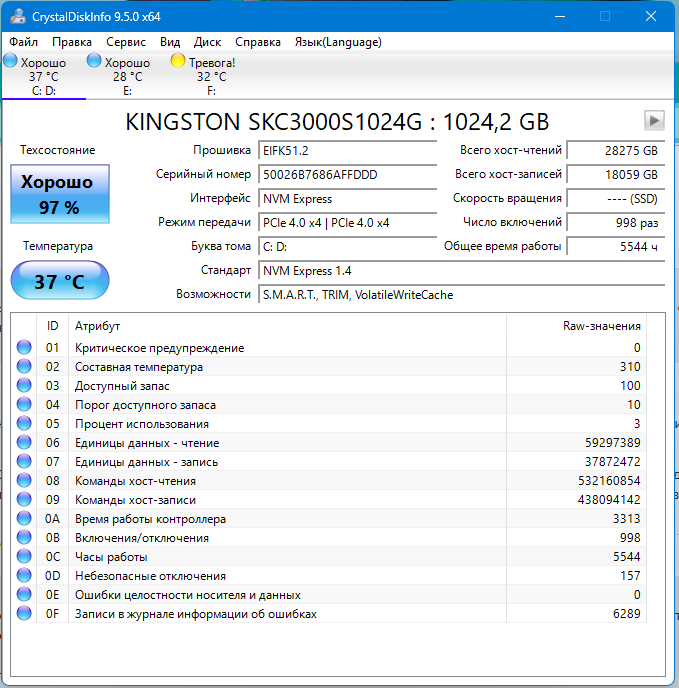

artko
Аватара пользователя
Откуда: Dnipro
Сообщение
Avenger80: ↑ 29.07.2025 18:18
Вот мой Samsung - поставлен в декабре 2021г. Винда и программы. Просто использую, без фанатизма, никуда не переносил ничего. Ничего не экономлю.
а ви їм користувались? :) ось ссд у ноутбуці дружини.

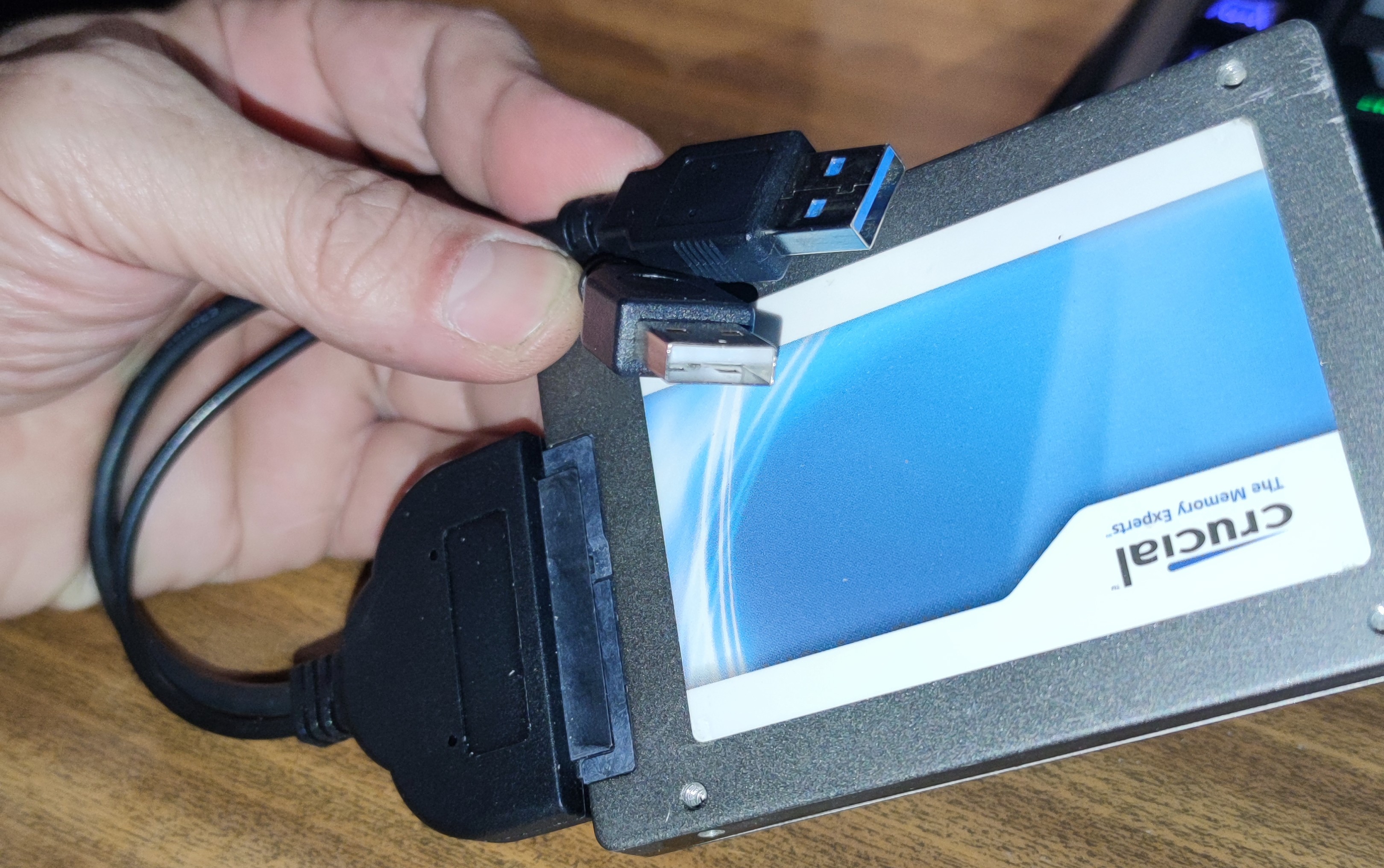

0kie
Сообщение
Ostin: ↑ 30.07.2025 15:36Цікаво, для чого беруть такі ссд? Маю на увазі емність та вік. Для подібних тестів "на убой"?)
Зачем на убой? Я последний год его эксплуатации использовал как шуструю флешку на 64 Гб при помощи копеечного переходника с USB3 на SATA3.
