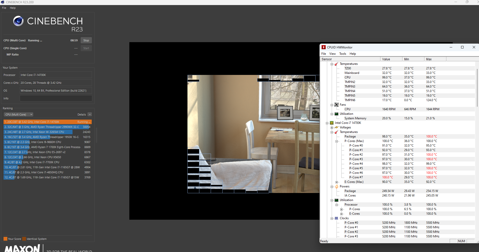

30866 в Multi coreRucha: ↑ 05.11.2023 19:22 А як себе система почуває в чомусь менш кранчовому? Наприклад, Cinebench..

DuckRider: ↑ 05.11.2023 16:00На скрине 120втtemporar: ↑ 05.11.2023 16:00
Смысл мне врать. https://postimg.cc/Rq31B3jh
Отправлено спустя 14 минут 59 секунд:
на радике вертушка ноктуа, могу сфоткать в системнике, если надо )))
А ну я извиняюсь, ребята, я не по злобе, я из провинции просто. Я по простоте душевной просто плюсовал эти два значения, они же разные.
А как такогда сделать так, чтоб он 250 потреблял? У меня лимиты в биосе сняты
Или это речь идет об этом разгоне 10700, где он за 5-10% производительности жрет х2, я че-то не пойму просто

Андервольтинг в помощ! Из личног опыта: v core- адаптив на -0.9 и и кэш на - 0.01, это без потери производительности.
Artem_K
- Звідки: Все складно
А смысл так драконить систему?temporar: ↑ 05.11.2023 20:11 А как такогда сделать так, чтоб он 250 потреблял? У меня лимиты в биосе сняты
Если очень хочется, то по обзорам при разгоне до 5,0 ГГц при 1,375В и тестировании в prime95 smallFFT можно получить 290 Вт. Правда эта нагрузка ничего общего с реальностью не имеет.

Так не має перегріватись з 250Вт на 420 водянці. Навіть на 240 такого не мало б бути. Спробуйте все ж іншу термомасту перед тим як відривати кришку.kvir: ↑ 05.11.2023 20:0630866 в Multi coreRucha: ↑ 05.11.2023 19:22 А як себе система почуває в чомусь менш кранчовому? Наприклад, Cinebench..

1) OCCT - це pressure cooker для проца.
2) Відео:
Якщо як на Асусах 320Вт і більше - то ваш результат нормальний. Тут у чувака 14900k 332-338Вт на Асус платі, температура 95-97С в "блендері" на 360 воді. В OCCT у нього були б ті ж 100 і тротлінг. 14700k недалеко від 14900k втік.

Андервольтом скидай напругу на -0.1. Як тут писати. Щоб стало десь 200ватт і буде все норм. Я так на 12700к зробив. Навіть з кастомною водою він в 100 довбеться при 250-280 ватах без дорогого водоблока. А так, при 200-210ватах і китайський водоблок, який я переробив з ам4 тримає 80градусів в рендері.

пробував на мх-4 та kryonalt exreme від thermal grizzly - результати майже ідентичні. Прижим та відбиток нормальніNutbar: ↑ 05.11.2023 22:43Так не має перегріватись з 250Вт на 420 водянці. Навіть на 240 такого не мало б бути. Спробуйте все ж іншу термомасту перед тим як відривати кришку.

На початку теми на скрині 323Вт у піку було.

Павер ліміт постав і забудьkvir: ↑ 05.11.2023 23:19уже рекомендовали - на неделе договорюсь с ним. Спасибо.Dark Knight: ↑ 05.11.2023 22:36 kvir

я уже выяснил, что разница между 120вт и 250вт около 8% производительностиArtem_K: ↑ 05.11.2023 21:57А смысл так драконить систему?temporar: ↑ 05.11.2023 20:11 А как такогда сделать так, чтоб он 250 потреблял? У меня лимиты в биосе сняты

Тут варто зробити ремарку, що в іграх розігнаний проц буде жерти може на 20-30Вт більше стокового, тому так порівнювати не дуже коректно. Але: системи охолодження та живлення мають витримувати будь-які ймовірні навантаження; в деяких реальних задачах різниця в споживанні все ж досить велика.temporar: ↑ 06.11.2023 01:35 я уже выяснил, что разница между 120вт и 250вт около 8% производительности
