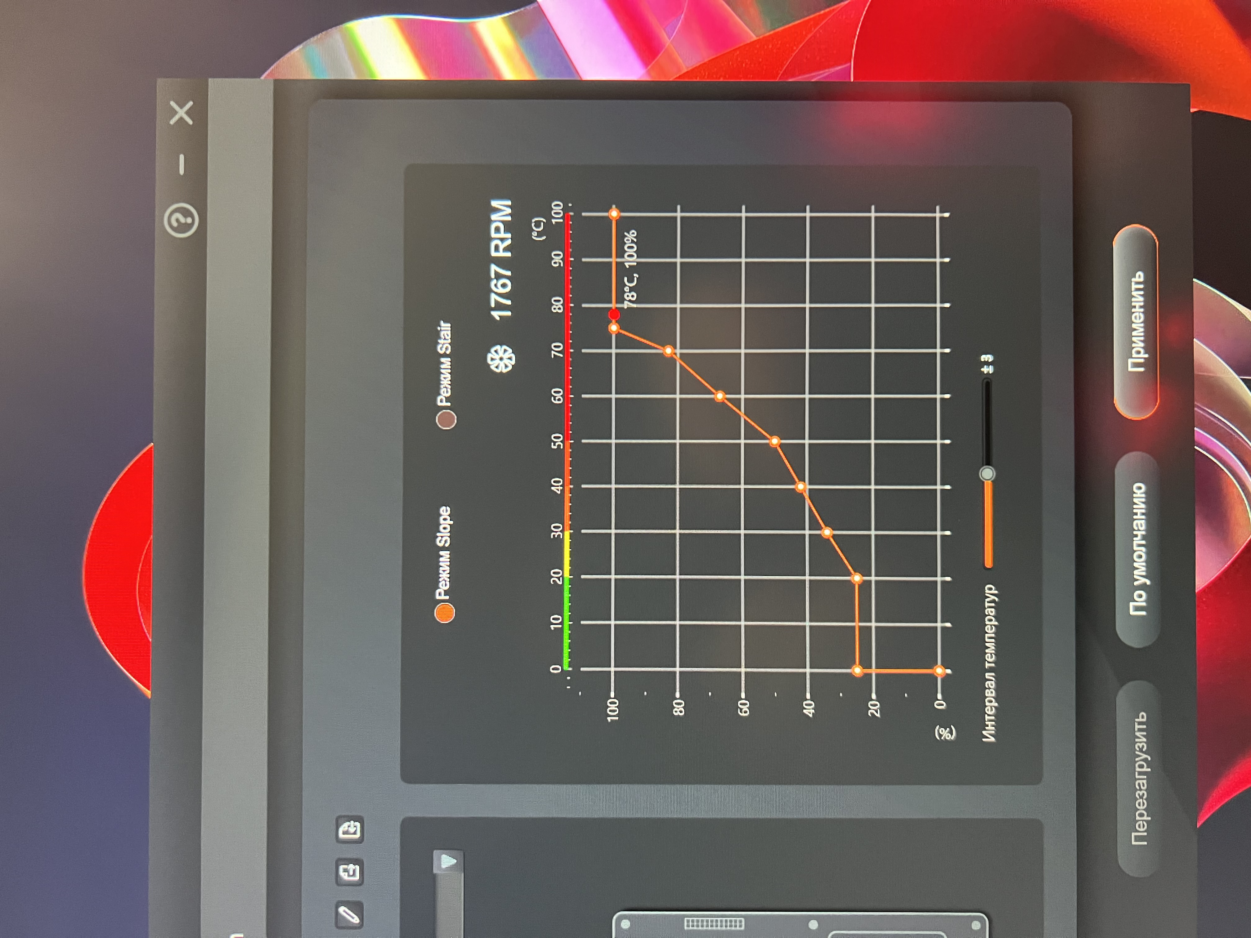

Накатил я винду, но блин 90/92 на винде, это треш конечно. Помпа греется, но наверно не факт что работает?
Отправлено спустя 3 минуты 31 секунду:
Вот скрин
Отправлено спустя 2 минуты 54 секунды:
Хотя нет, сейчас устаканилась на 68/70 когда я помпу подключил в CPU/FAN
Отправлено спустя 5 минут 17 секунд:
Ну 66/68 сейчас ничего не трогая
Отправлено спустя 3 минуты 2 секунды:
Вот сейчас 64/65 ничего не трогая
Вот скрин

70 в простої то не діло. Навіть з боксовим менше

Уже 63 в простое.
Отправлено спустя 44 секунды:
Просто 63 градуса у меня была температура на core i7 9700k род 100% нагрузкой
Отправлено спустя 30 секунд:
62 опустилась в простое
Отправлено спустя 3 минуты 8 секунд:
Ну и все ниже не падает, это на стоковых частотах без турбобуста
Отправлено спустя 4 минуты 33 секунды:
Ну а после перезагрузки вновь 72 и падает до 62 если его не трогать

Ну ок, 57/59 но все равно много в простое и без турбо буста ?

Но как только даёшь нагрузку 80+

Много, но уже не 90, конечно надо было в разъём цпу подключать. Обнови бивис, проверь в винде в настройках электропитания, какой режим работы процессора стоит. Попробуй тест аида 64 запустить, проходит или нет. В биосе нужно настроить режим работы цпу кулера в ручном режиме, чтобы при температуре выше 60с на 100% маслало.pobdaro: ↑ 05.01.2023 18:18Ну ок, 57/59 но все равно много в простое и без турбо буста ?
И всё - таки попробуй снять кожух на водоблоке СО

Хорошо, сейчас попробую, но таки мне кажется вы правы - охлад.MessiaH: ↑ 05.01.2023 18:31Много, но уже не 90, конечно надо было в разъём цпу подключать. Обнови бивис, проверь в винде в настройках электропитания, какой режим работы процессора стоит. Попробуй тест аида 64 запустить, проходит или нет. В биосе нужно настроить режим работы цпу кулера в ручном режиме, чтобы при температуре выше 60с на 100% маслало.pobdaro: ↑ 05.01.2023 18:18Ну ок, 57/59 но все равно много в простое и без турбо буста ?

Сдал по гарантии, пусть трахаются они, почему должен трахаться я ?
Как исправят выложу тут результат.
Отправлено спустя 6 минут 8 секунд:
Единственное что я нашел, это установка моего СВО на мой сокет. Я делал всё правильно (установку) до миллиметра.

так и не увидел ответа. радитор то нагревался или нет?

Радиатор водянки? Нет, постоянно холодный, и воздух холодный выходит.
Греется только сильно помпа и входящие в неё трубки, чем выше трубки к радиатору тем холоднее.
У меня такое чувство, что помпа служила обычным охлаждением для проца, так как само охлаждение я так понимаю не работает.
prosha_evolist
HWBOT OC Team
- Звідки: Київ
Вот вам и причинаpobdaro: ↑ 06.01.2023 23:36 Нет, постоянно холодный, и воздух холодный выходит.
