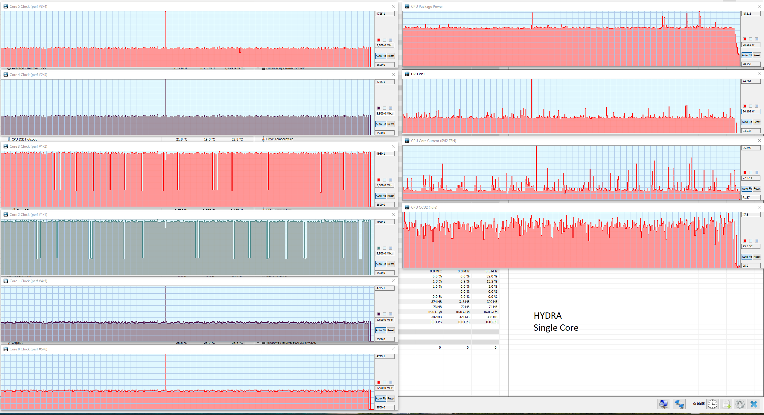

Результат сингла преуспел нормально. Частота ядер в пике была 4766 (напомню, стоковая 4450):
CPU-Z: 603 pts -> 653 pts
R23: 1458 pts -> 1563 pts
А вот с многопотоком получилось странно. Частоты упали до 4242 МГц:
CPU-Z: 4767 pts -> 4556 pts
R23: 10931 pts -> 10667 pts
Т.е. как бы в чём-то апгрейд удался, а в чём-то де-грейд какой-то

Немного подразобрался.
Почему-то в R23, да и некоторых других бенчах не выжимается максимальный буст. В игре же все ядра бустятся до 4450-4550.
Ларка уже показала солидную прибавку по минимальным фпс.
Вылетел в ребут пока только один раз и совершенно рандомный: просто висел в меню доты, в то время как стресс тесты и другие игры к такому не приводили.
