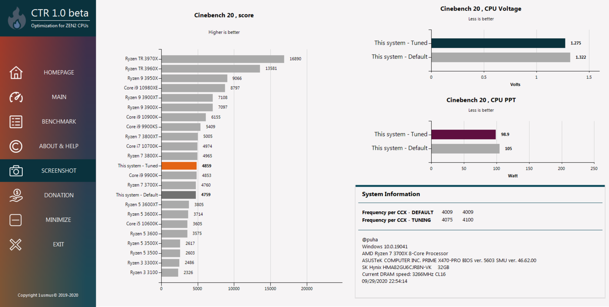

Puha
Аватара пользователя
Откуда: Одеса
Сообщение
У меня вообще бронза и разница только в потреблении будет
Тюненый
Стоковый
За труды однозначно плюс в карму :up:
