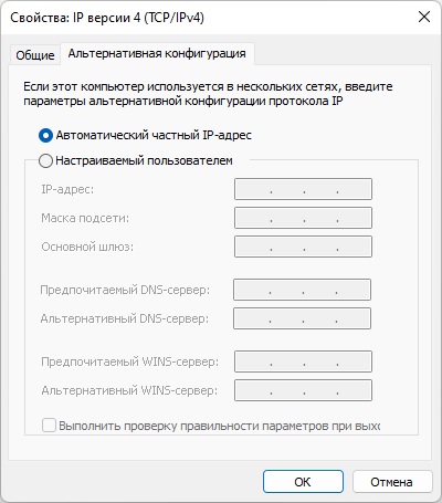

Adamantium
Ghost
- Откуда: Днепр
Давай по порядкуKlon: ↑ 17.05.2022 18:29Подскажите:
1. есть вайфай сеть рабочих пк (через кинетик) - все работает и нормально показывает.
2. есть рядом два ПК которые хочу соединить через простой кабель, но с сохранением доступа к вайфай сети . Банально ради перегонки больших файлов.
В первой беспроводной сети есть все тачки (включая ПК, которые хочется соединить "проводом"), но ты хочешь еще параллельно сделать вторую локалку сугубо между двумя стационарными тачками?
Что в настройках адаптеров? По Ви-Фи ДХЦП? Или все в ручную?
Вторую сетку нужно прописывать онли ручками, во вкладке "альтернативная конфигурация". Два любый адреса, типа 192.168.ххх.ххх с соответствующей маской, без шлюза. (на скрине вкладка, но она у меня не активна, так как ДХЦП).
- спойлер
