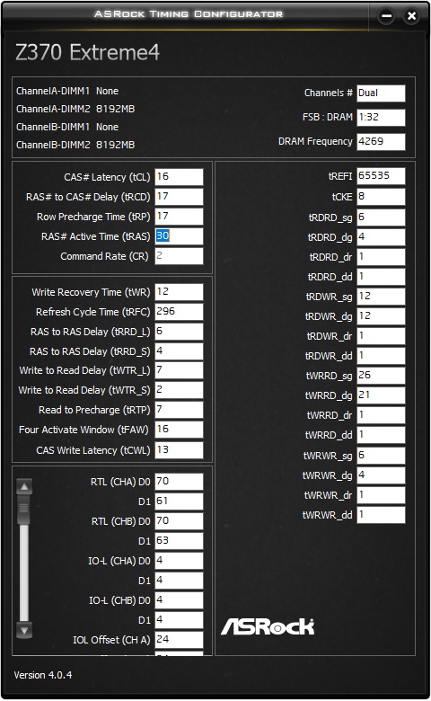

Korn87:Дикие тайминги на интеле)) Из-за этого некоторые бенчи здорово пострадали:
х265 *версия 2.1 и 2.2 на грани погрешности по фпс емнип
Собственно а какие тайминги использовали Вы? Также по скриншоту вижу Realtime приоритет, я использовал настройки по умолчанию у всех испытуемых (никаких приоритетов, overkill режима). HWBOT x265 актуальной версии можно загрузить тут: https://hwbot.org/benchmarks/processor

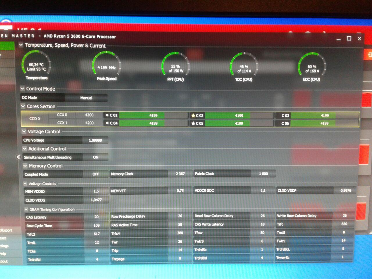

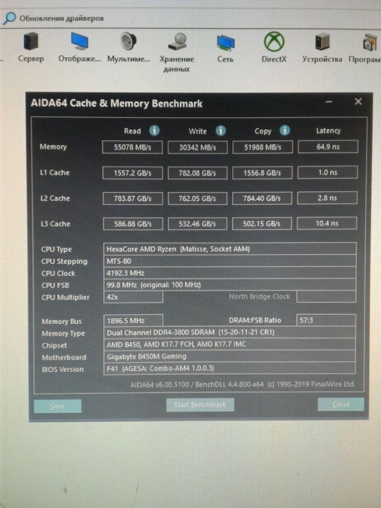

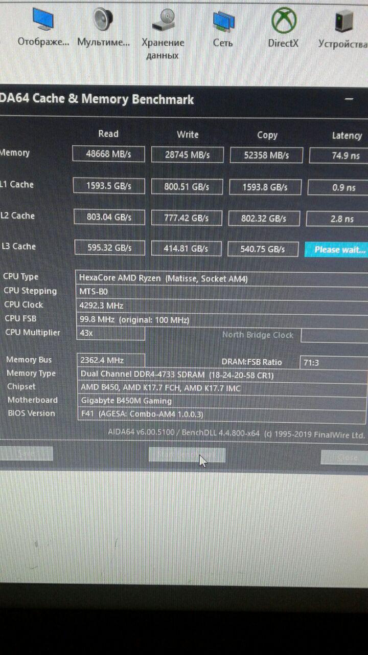

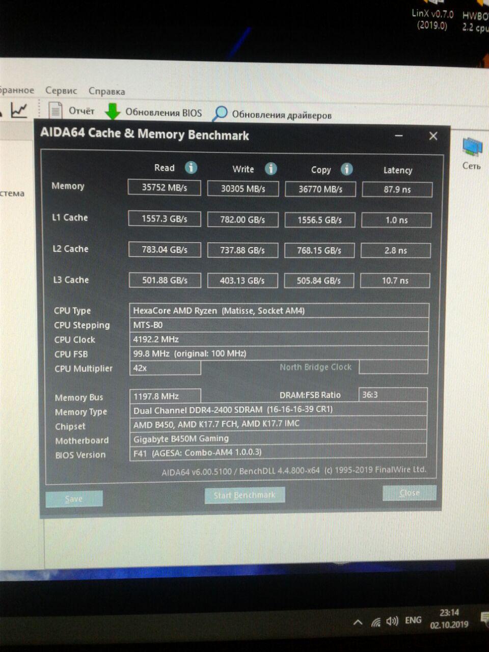

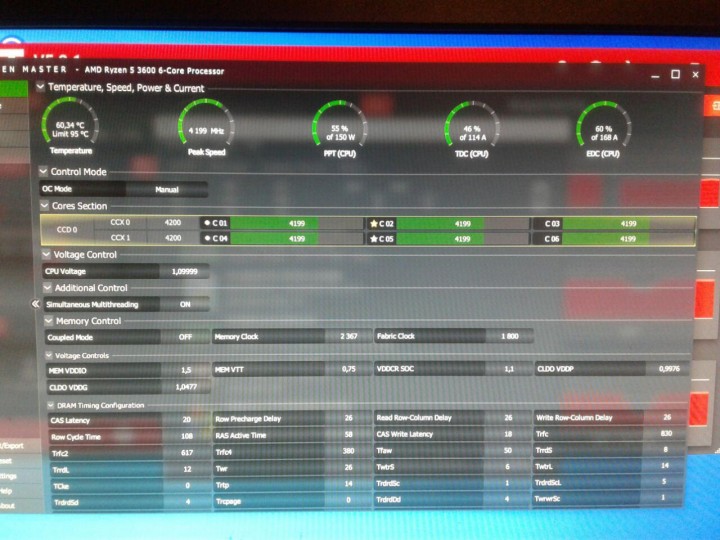

StingerYar:А пруфы можно? Добиться работы FCLK в режиме 1:1 не выйдет при памяти >= 3800 MHz. При разгоне по шине из под ОС система просто уйдет в перезагрузку. При форсирование в BIOS частоты FCLK 1900 и памяти 3800++ система стартует при FCLK/2, вне зависимости от настройки. Ну не верю я, что это только Crosshair VIII Hero & B450I GAMING PLUS AC отличились в игнорировании настройки...
Ну получается так - у меня гига по-умолчанию при 4733 памяти ставила 1800 fclk, понял это сильно позже. Регулируется всё отдельно, как вниз, так и вверх, при небольшой разнице получаются жуткие результаты (случайно 1900(3800) память 1800 иф запустил) - а при порядка 4600+ памяти всё не так плохо.
Чутка скринов. Латентность аиды на 4733 не смотреть - я там что-то порядка 69 выжимал при зажатии таймингов, на скрине тупо спд (не XMP) + CAS стоит.
