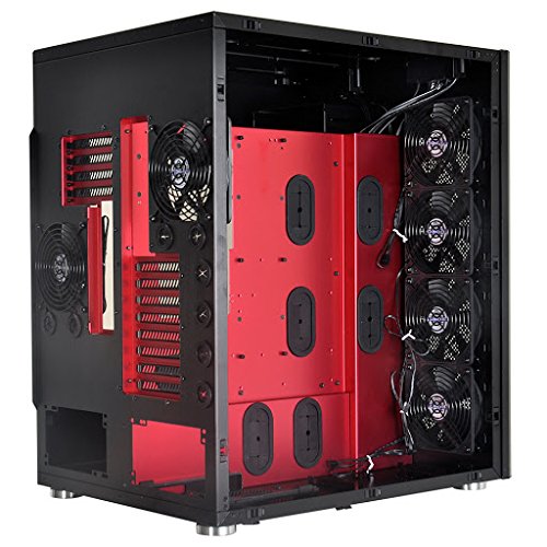

Кстати во сколько встали общие затраты включая перевозку и прочее?
Отправлено спустя 4 минуты 42 секунды:
nazar-pc
начинай свой ящик модить, что бы было что дальше обсуждать :)
https://www.techpowerup.com/gallery/466 ... us-casemod
https://www.techpowerup.com/gallery/465 ... er-casemod

Корпус не до кінця зроблений, фінальних фото я ще не викладав. Є трошки роботи і, впевнений, буде що нового показати.
Сам корпус як і писав в районі вартості RTX 2080Ti по MSRP, ще десь до того наближається контур системи охолодження, хоча й брав багато чого не новим. Для прикладу лише тупих заглушок в контурі 20шт вийшло, не кажучи вже про решту.

а под какие задачи вдруг захотелось иметь две двухсокетные мамки в одном корпусе?
Отправлено спустя 1 минуту 8 секунд:
nukeproof:ще десь до того наближається контур системи охолодження, хоча й брав багато чого не новим. Для прикладу лише тупих заглушок в контурі 20шт вийшло, не кажучи вже про решту.
Это все естественно за один большой радиатор 400 евро легко можно отдать.
Отправлено спустя 9 минут 15 секунд:
Если отдельного моника под вторую мамку не планируется можно туда еще KVM switch какой то запихать.
nazar-pc
Ентузіаст
Аватара пользователя
Сообщение
nukeproof:nazar-pc
Материнки односокетні: робоча станція та маршрутизатор, але на виріст потенційно помістяться і двохсокетні.
KVM на 4 порти з підтримкою 4k@60 маю вже давно і активно використовую.

nazar-pc:та маршрутизатор
Это наверное самый большой домашний роутер в мире. :) А если учесть, что он охлаждается монстро-СВО, то тянет на книгу рекордов.
Стоп, а зачем роутеру ВК?

В нього інтегрована графіка, Intel же мейнстрімовий. Всі три відеокарти в основній системі (хост + віртуалки).

а ось тепер зрозуміло метод живлення від одного БЖ, спочатку знав що 1 половина - це маршрутизатор, а інша робочий. Маршрутизатор, мав би працювати 24/7 , а робочий - при потребі. Як буде вмикатись лише одна система було загадкою :insane: , та вже прояснилось - хостинг на 2й половині теж по ідеї 24/7 буде включений.

В ящику дві фізичні материнки. Одна з трьома відеокартами для хоста і віртуалок для роботи та ігор. Друга - маршрутизатор, працює цілодобово.
А заводиться від одного блоку живлення тому що БЖ Phanteks Revolt X 1200 - має два набори конекторів для материнки і процесора. Тому можна вмикати/вимикати кожну з двох систем незалежно, БЖ не вимкнеться поки не вимкнуться обидві системи. На фото БЖ на попередній сторінці видно що верхній ряд конекторів називається System 1, а під ним System 2. Там кабелів багато (на всьому БЖ, як видно, 3 конектори лишилось вільних), тому напис System 2 не видно на фото.
Тому й контролери паяв/програмував для контролю за помпами з вентиляторами (4 канали) та підсвіткою, щоб працювали не залежно від того, яка система увімкнена. Єдине що основну систему треба вмикати щоб подивитись швидкість обертів, полінувався ще якийсь апаратний екран прикручувати до всього.
Отправлено спустя 3 минуты 5 секунд:
Фактично в мене може бути в одному ящику 4 повноцінні системи з поточним конфігом: 3 в основній (хост + пара віртуалок, кожна з окремим GPU та USB 3.2 Gen 2 Type-A + Type-C картами) + маршрутизатор (в якому теж віртуалки, але для маршрутизації, без відеокарт та USB контролерів, туди прокидаються мережеві карти). І KVM дозволяє зручно та швидко стрибати між ними.
+ ще Raspberry PI та кілька інших валяються поряд, там теж KVM допомагає.

nazar-pc:Материнки односокетні: робоча станція та маршрутизатор, але на виріст потенційно помістяться і двохсокетні.
Ну понятно, не хочу тебя расстраивать но всё же скажу, что 99 из 100, что этого "выроста" не случится поскольку так уж повелось в жизни что железки редко глобально апгрейдятся и система чаще всего проживает свой век такой какой её изначально купили/собрали. А если разбегаться на долгий срок, то потом вылазят или вопросы совместимости, или концепция поменялась, или корпус надоел итд итп. :gigi:
Под роутер водянка ни к чему, по мощности с запасом хватило бы обычной mITX мамки + Интеловской 4 портовой сетевухи и соответственно ящика типа Corsar D1000.
Но если mITX не хочешь + хочешь мощную СВО то кроме почивших в бозе CaseLabs есть корпуса куда лезет mATX + EATX штатно типа LianLi D666.
nazar-pc:Друга - маршрутизатор, працює цілодобово.
Ну нет смысла такое воротить когда есть коробочки типа https://mikrotik.com/product/CCR1009-7G-1C-1SplusPC
Разве что ты туда кроме функционала роутер/фаерволл начнешь навешивать дополнительный функционал типа IDS/IPS, почтовый сервер, веб сервер, торентокачалка, мультимедиа раздавалка, NAS итд итп. Но держать всё в одном месте неправильно поскольку и уязвимо и единая точка отказа получается.

В мене за 3 роки помінялось 5 материнських плат, 4 CPU, 5 GPU, 3 БЖ, десь так 6 комплектів пам'яті, ряд SSD, і це вже не згадуючи про системи охолодження, яких теж було кілька та менш важливі компоненти. І це лише основна система, з маршрутизатороми ситуація аналогічна.
Тому не варто сліпо проектувати власне своє бачення на інших, у кожного свої потреби та забаганки. Я не намагався цим проектом догодити комусь крім себе, тому й намагався передбачити деякі майбутні забаганки щоб не викидати все й одразу.
Вам немає сенсу - не проблема, можете просто спостерігати. А мені сенс є + цікавий хоббі-проект про який хочеться розповісти іншим.
