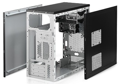

Вот, обратил внимание на внешность мини корпуса KME 9527. Симметрия - залог красоты
И внутреннее строение вроде ничего. Размер: 360х180х375 мм. У нас продается. Но, вот, не могу найти ни отзывов, ни информации о толщине стали... Боюсь, жестянка. Фирма-производитель мне не известна, но, покопавшись на их сайте, создалось приятное впечатление. Да и история у них есть, и (похоже) культура производства. Может, кто знаком с этим (или другим) корпусом KME? Кстати, вариантов лицевой панели у них - на (почти) любой вкус.
Обратил внимание на вес: пишут - 4 кг. Для корпуса с блоком питание, наверное, это означает очень тоненький металл.

так ніхто і не відповість про KME???
