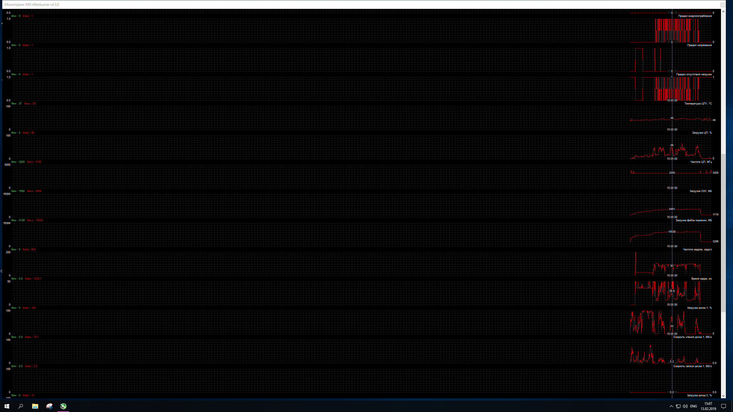

paffin
Схожої проблеми знайдено НЕ БУЛО
ПК новий, застосовані фікси лагів:
1 Переустановка вінди ситуацію не міняє
2 Драйвера встановлені з сайта виробника мат плати + дрова на контроллер IDE ATA/ATAPI від AMD
3 Встановлені всі visual c++
4 Відключені деякі служби віндов (типу індексації,дефендера,кортани)
5 Файл подкачки ставився на hdd i ssd, AIDA 64 не фіксує його використання
6 Дефрагментація HDD робилася (на новому хдд)
7 Драйвера відеокарти самі нові (перед переустановкою старі дрова видалялись через ddu) і Power limit на 90% но це нічого не міняє
8 Біос обновив до нового
9 Розгону немає
10 Ігри стартував на SSD i HDD
11 Змінна настройок графіки нічого не дає
12 Змінна настройок панелі керування nvide також немає результату
13 Включений режим Високої продуктивності
Піки точоні 100ms (інколи їх до 5 разом це зразу після старту відьмака)
Як писалось в заголовку фрізи починаються після скачування великих файлів(5гб+) без різниці чи скачувалось торентом чи ні,або перекидання тих самих великих файлів з hdd на ssd або навпаки.
Як я замітив після скачування файлів кешировання озу +-13гб, також паралельно з лагами велика загрузка hdd особливо це замітно в іграх з відкритим міром типу відьмака 3 (в bf 1 фрізів менше но вони є) і мене смущає скачки предела отсутствия нагрузки(но вони всігда ) , при просмотрі відео інколи є заїкання звуку (дрова реалтек) також як мені здається в всіх іграх загрузка озу на 2гб менша ніж в таких самих конфігурацій пк
Спасайте, я вже що знав то зробив

paffin
Конфігурация в профілі, моніторинг MSI afterburner
Отправлено спустя 2 минуты 11 секунд:
Барбарис
Багато пік зразу при старті відьмака, далі через кожні 10с+-
Барбарис

paffin
Проблема ваша очевидна и известна. При операциях с большими файлами ОС кэширует данные в ОЗУ, таким образом резервируется практически вся имеющаяся память, что и является источником статтеров. Это так называемая Stanby memory и, к сожалению, Майки эту проблему не собираются решать. Попробуйте вот эту небольшую прогу: https://wj32.org/wp/software/empty-standby-list/ Она принудительно очищает Standby memory.

paffin, це тільки по графікам MSI afterburner чи візульно заважає?
Отправлено спустя 4 минуты 54 секунды:
madman, странно, но у себя на более слабой системе такого не наблюдал. Когда память увеличил с 8 до 16 зарезервиованый обьем стал чуть больше и 10 сразу 3,7 Гб вместо 2 гребет.
madman
- Откуда: Южный Парк Штат Колорадо
Барбарис
Многое зависит от сценария использования. Система постоянно кэширует (резервирует) все действия с данными в ОС. Вот тут доступно описано как оно выглядит:
