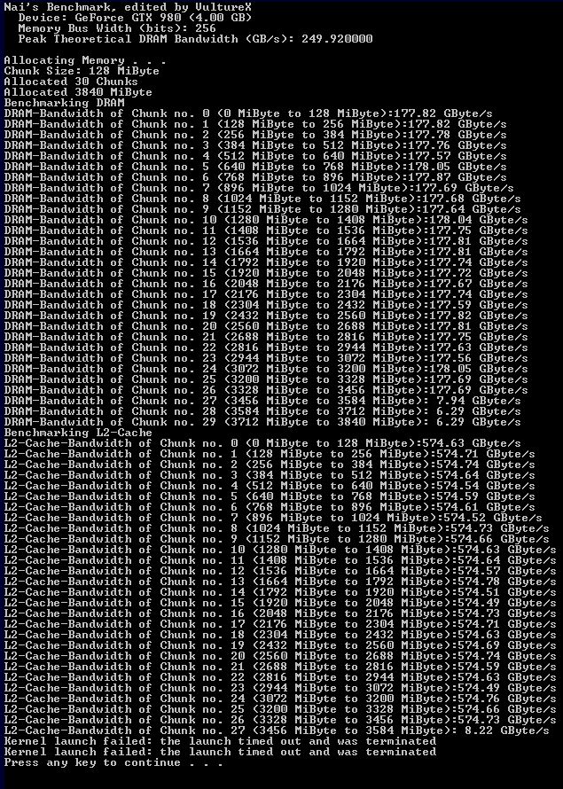

Gigabyte GTX 980 G1 GAMING

keb:Короче как я пойму зависалово видеодрайвера при этом тесте не о чем не говорит???
говорит о том, что тест не пройден "корректно"

thunder_blade
посмотри внимательно, на скрин выше у TeRReNSe - тест не пройден до конца *последние две строчки с 3500 гб (у него падал дравер )

Sergey771:thunder_blade
тест у него прошел до конца, но локальная видеопамять всегда чем-то загружена (Aero, браузер). И в последних трех чанках была задействована уже нелокальная видеопамять с пиковой пропускной 16ГБ/с при PCI-E 3.0. У него выдало ~8 ГБ/с из-за старой платформы с PCI-E 2.0.

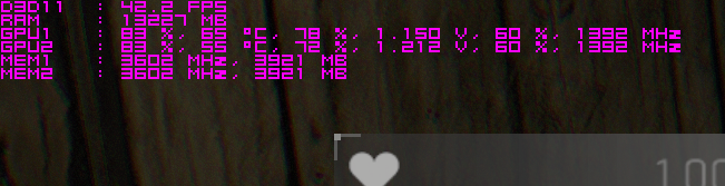

fantomrulezz:thunder_blade
347.09.
В общем проблема с медленным доступом к памяти при заполнении 3,5 ГБ реально присутствует, хотя я в играх не замечал проседаний или фризов в тяжелых режимах, в том числе на 4K.
Если нормально работает менеджмент видеопамяти - нелокальная VRAM реально работает. Я играю в Dying Light на ультрах в 4К - идет в целом неплохо 40~50FPS (периодически есть свопы, но особо не напрягают).
В этом режиме реально задействовано более 6ГБ видеопамяти, есс-но при ее нехватке она кешируется из ОЗУ, поэтому и жор ОЗУ просто нереальный - иногда превышало 13ГБ :eek: А при выключенном файле подкачки все зависло, вывалилось окошко "Your system is low on memory" :gigi:

Yaroslav
занятая память проявляеться падением скорости ,а не остановкой тестируемого отрезка (сначала просмотри полное прохождение и нет )
если это тяжело , то могу смоделировать - первую и вторую ситуации
