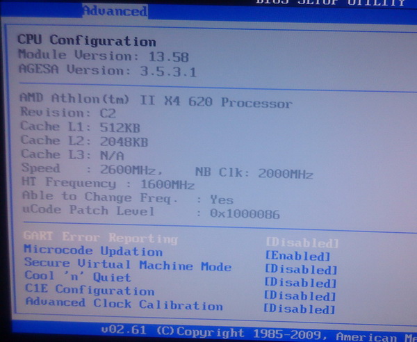

Mahone:достал какой-то проц кулер Zalman, хочу разогнать свой AMD athlon x4 620 хотя бы до 3.2 - 3.3Гц, мать - Asus m4a785td-v evo. Не знаю имеет ли значение, но сменил и блок питания на 500Вт.. При разгоне до 230*13 (2990Мг) система работает стабильно, напряжение не менял, оставил на авто, около 1.15v, не греется особо - 35гр; а при 250 уже не включается, что мне нужно поменять в настройках? есть скрины биоса

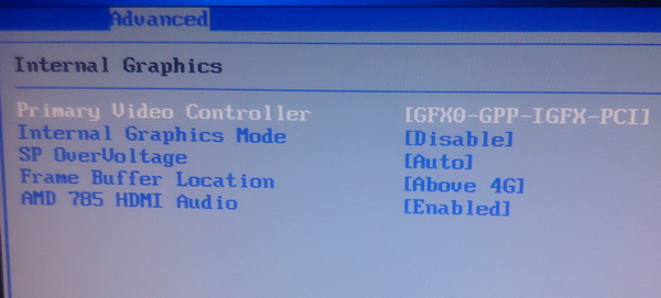

Встроенное видео, если не используешь - выставь минимальную из возможных частот, что бы не мешало разгону или отключи.

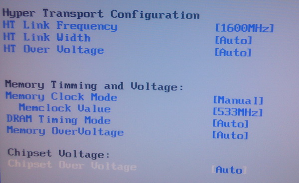

Выложи скрины Биос с сделанными изменениями, особенно интересуют настройки памяти и вкладка с таймингами.

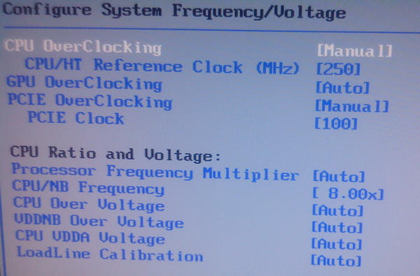

Mahone
Аватара пользователя
Сообщение
evgen7:Выложи скрины Биос с сделанными изменениями, особенно интересуют настройки памяти и вкладка с таймингами.
последний скрин - настройки северного моста
Добавлено спустя 6 минут 33 секунды:
С этими параметрами, системник запускается, и что-то грузит, минут 15 оставлял, а на экране ничего не появляется до следущей перегрузки... посмотри пожалуйста, что я тут упустил?
YumaX
Откуда: Вараш
Сообщение
Mahone:... посмотри пожалуйста, что я тут упустил?
Тайминги памяти нужно поставить как для 667 (1333), у вас память выставлена как 533, а множитель 250, тоесть она работает как 1333, но с таймингами 1066, отсюда и зависон.
Ещё я бы включил асс.

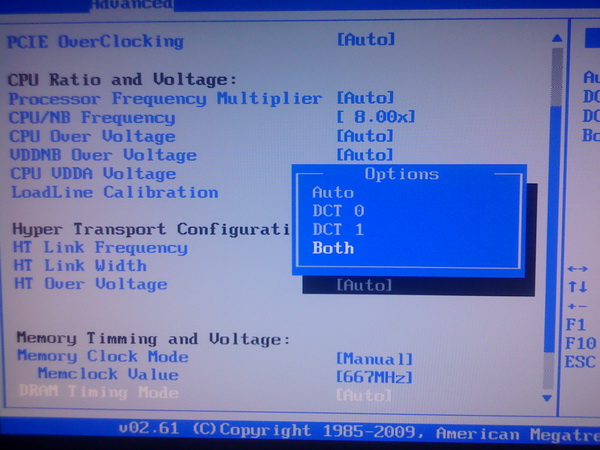

evgen7
Откуда: Горловка
Сообщение
Yumax:
Присоединяюсь.
В меню MEMORY TIMMING AND VOLTAGE подпункт DRAM TIMMING MODE
выставь мануал. После этого в меню MEMORY CONFIGURAITION пунк BANK INTERLIVING из авто в мануал и ручками поставь тайминги 9-9-9-24-2Т-33, машина должна запустится. Запустится, повключай АСС. C@Q, C1E. И погоняй стрестесты. Если все нормально, оставляй на постоянку, нет будем розбираться дальше.Биос у ASUS замудренный :down:

Странно. Если опорная частота выставлена 250, то почему на скрине проц работает на 2600, NB на 2000, а HT на 1600?

Danilo:Странно. Если опорная частота выставлена 250, то почему на скрине проц работает на 2600, NB на 2000, а HT на 1600?
На 250 зависон, скрин другой :)

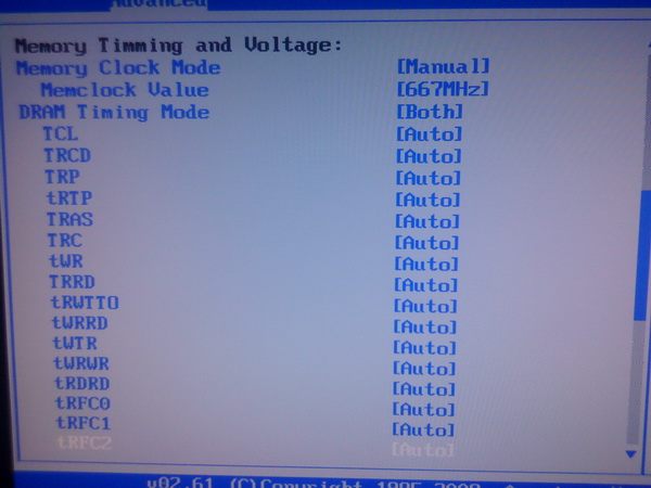

Mahone
Сообщение
evgen7:Тайминги памяти нужно поставить как для 667 (1333)

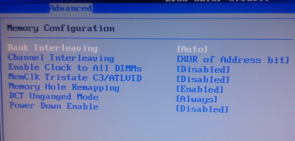

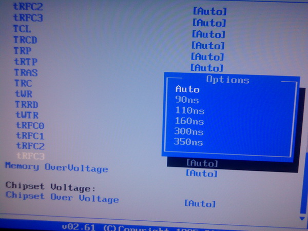

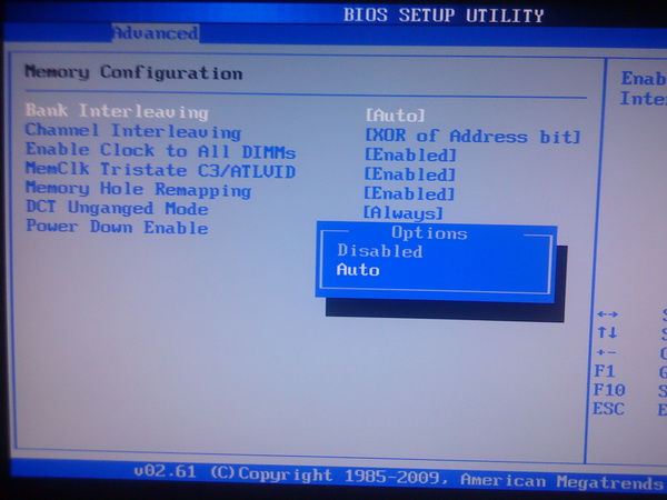

Сделал 667, а на счет BANK INTERLIVING - там только авто и отключить..
Но кое чего мы добились, система запустилась уже с 235 :)
Добавлено спустя 2 минуты 28 секунд:
evgen7:поставь тайминги 9-9-9-24-2Т-33,
Не нашел, где вводить :(

YumaX
Откуда: Вараш
Сообщение
Mahone
Bios biosu рознь, поэтому используйте программу memset(xx):
- установите дефолт,
- загрузите винду и перепишите тайминги с помощью мемсет
- в биосе установите мемклоквалуе 533
- установите тайминги полученные выше (для 667)
- удачи!

evgen7
Откуда: Горловка
Сообщение
Предпоследний скрин, это как раз то что нужно для установки таймингов, копать в нем. Первые шесть значений. И на этом муки должны закончится. :gigi: А Биос, как писал выше - мудреный. ;) Вчера проверил, с какими настройками работает мой при 250 по шине.
CPU 250*13=3250 напряжение 1,325V
NB 250*10=2500 напряжение normal
HT 250*8=2000
Память 533*2 c таймингами 7-7-7-20-1Т-24 напряжение 1,6V, но здесь от памяти зависит. С такими настройками работает стабильно.
