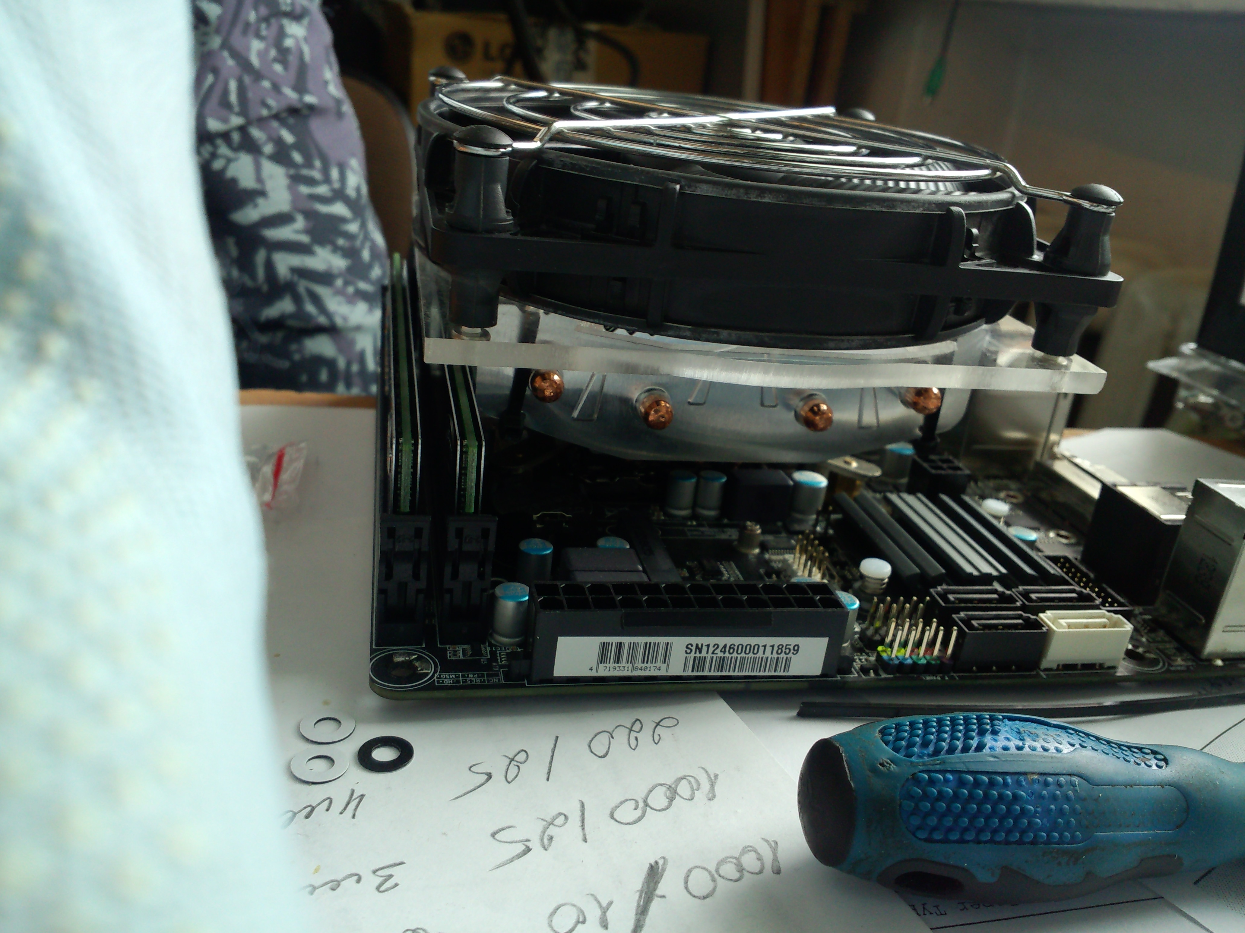

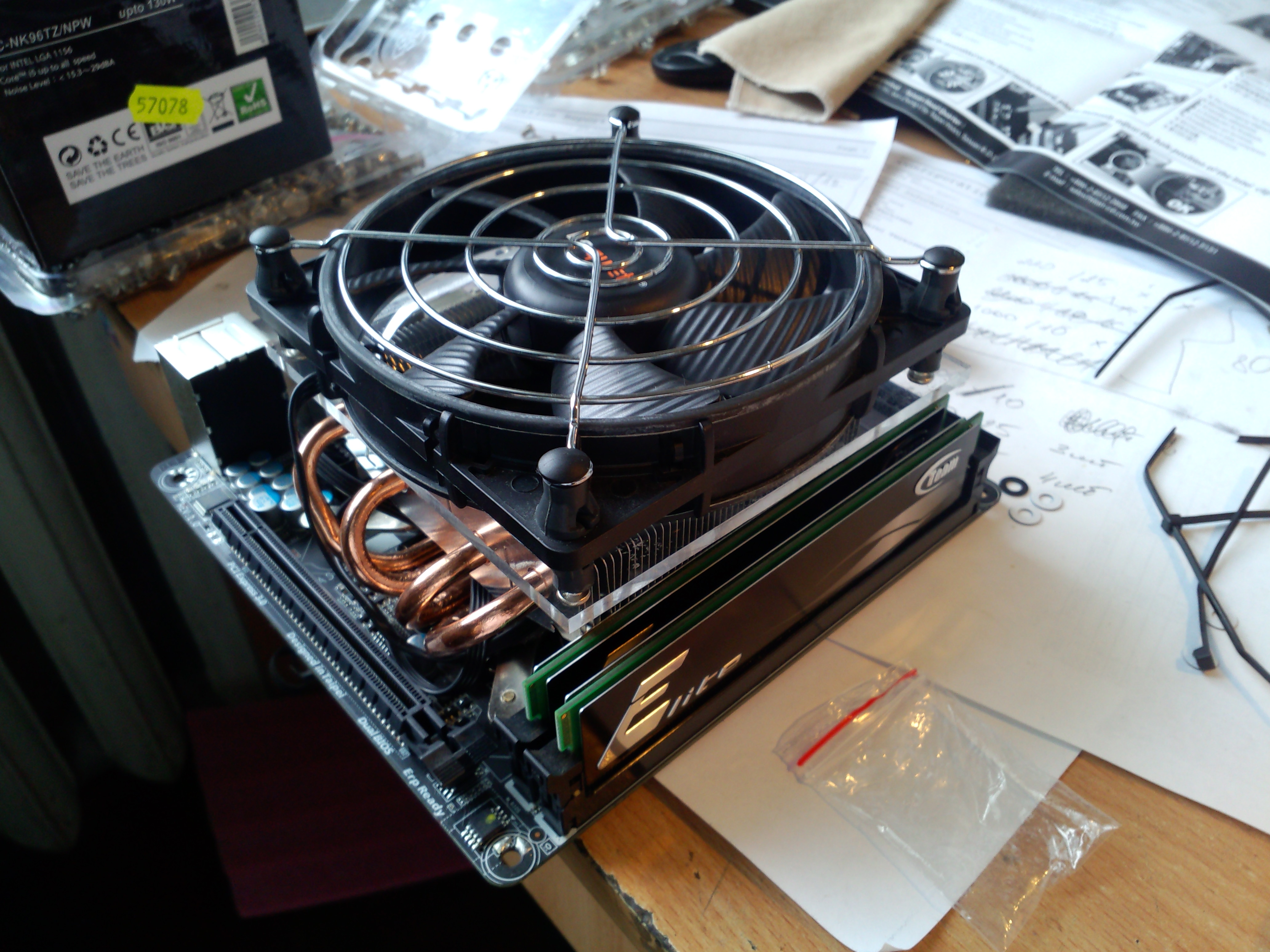

пребывая в долгих мучениях переплачивать или не переплачивать за охлад решил пойти на более хитрый ход
Заказал Titan TTC-NK96TZ/NPW с доставкой обошелся в 233 грнчто примечательно по хотлайну есть еще одна модель Titan TTC-NK95HS по цене 306 грн является полным аналогом выше указанного куллера но без вентилятора , позиционируется как пассивный. А далее принялся за дело, в место штатного 92мм вентиля решил впихнуть 120мм, как ни крути стоковый кулер шумноват.
Из 5мм акрила випилил переходник и собрал все в кучу.
Вот результат
Добавлено через 1 минуту 26 секунд:
и еще
Добавлено через 3 минуты 39 секунд:
а так выглядел кулер в начале
+ еще одна фотка

maxxis777
красавчик. сделал красиво и не однояйцево с остальным инкубатором
будь другом, замерь расстояние от центра проца или точек крепления сокета до края контура кулера. На твоей матери PCI-Ex и слоты памяти чуствуют себя отлично, как вижу.
на мою мИТХ плату только профильный Арктик по габаритам влезает, хочу на Титан заменить. Скайты велики если видяху ставить

maxxis777
- Звідки: Украина Луцк
Myp4uk_psx
Для замера придется разбирать корпус
, а он уже собран полностью , скажу одно, оперативку пришлось сменить, а то профильная имела чуть выше и шире радиаторы и уже упиралась, а эта встала как родная. Кулер имеет приятную особенность крепления можно перекручивать в 3 позиции, я поставил в крайнюю нижнюю и до ПСИ слота теперь добрых 5-6 мм.
ЗЫ можно было еще поиграться с высотой, в запасе осталось около 1,5 см, тогда можно впихнуть оперативу с более высокими радиаторами
фотошопом не владею, можно было бы наложить 2 фотки и наглядно увидеть разницу, но как по мне у твоей сокет чуточку ближе к слотам озу, а вот к пси вроде так же

maxxis777
+1. а то некоторых фотках дырки на направляющих у Титана есть, на некоторых нет. мой профильный влез точно как у тебя, только концами теплотрубок в видеокарту упирается и впритирку к радиаторам на памяти по ширине. Шурикен еще шире и цена Шурикена 300+ грн

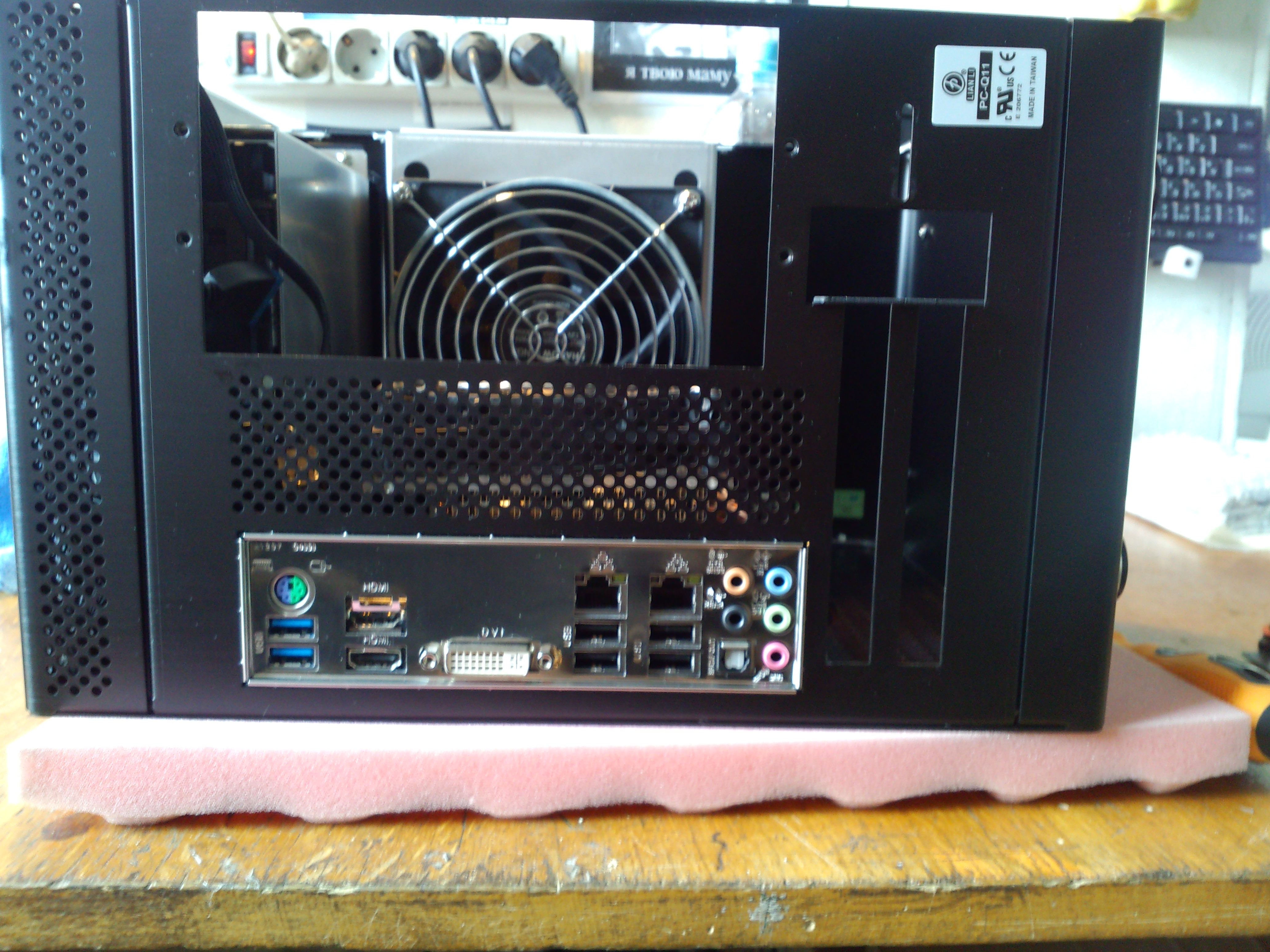

akineo
пацаны а зачем гриль ставят? он же без толковый ... если бы мелкая перфорированная сеточка - это я понимаю. ..
maxxis777
Да я тоже ходил кругами возле шурикена и козути, а как тесты посмотрел, сразу понял что не за что там платить, полная лажа и в плане охлаждения и в плане шума, уже начал смотреть в сторону Thermalright AXP-100 и Noctua NH-L12 но тупо стало жалко денег, потому и начал искать альтернативный вариант.
Добавлено через 44 секунды:
akineo
чтоб случаем провода в влезли, там все ОЧЕНЬ плотно
akineo
tw-r
Advanced Member
- Звідки: столиця
maxxis777
+1. плотно. радиатор кулера распирает память и видик, любые работы с материнкой начинаются с демонтажа радиатора. Шурикен и более обьемные кулеры заставляли бы еще и мать демонтировать чтобы банально почистить корпус от пыли
