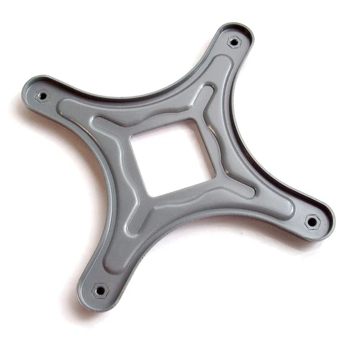

Панове, чи не було б у когось на продаж бекплейту під 775 сокет з отвором по центру (бажано металевий)? Щось типу такого:
nummus777
Откуда: Київ
Сообщение
wander: 15.05.2025 21:35 Панове, чи не було б у когось на продаж бекплейту під 775 сокет з отвором по центру (бажано металевий)? Щось типу такого:
Добрий вечір.
Пропозицію надіслав в приват.
