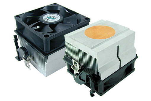

PPS на охлад поставив таку ось хрінь. Без пасти :gigi: Цікаво, дрібні башти на 2 труби та 80 мм вентілятор (~350 грн) - краще чи гірше за нього?

Без термопасти кулєр на проц ставити ідея ризикована: кришка проца може бути не ідеально рівна, як і поверхня кулєра, тому можливе локальне перегрівання та тротлінг.
Мамка - норм, в мене така сама, а проц - 5700Х. Охлад Deepcool Gammaxx 300 взяв від старої системи (Xeon E3-1280v2), тільки рамку кріплення з intel на amd перекрутив.
