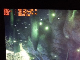

gorinich, сейчас специально прогнал CoD Black Ops lll (все настройки выкручены на ультра), так вот, с отключенным G-Sync карта всегда загружена на 99%, с включенным такой загрузки нет
Добавлено через 1 минуту 49 секунд:
P.S. карта больше 65C не прогревается

mitya_alba
Tem4ik, без G-Sync в Black Ops lll карта загружена всегда 99%, не в зависимости от FPS (75-150)
Добавлено через 1 минуту 15 секунд:
Но вот CPU даже до 80% не доходит..
Добавлено через 11 минут 23 секунды:
Tem4ik, сейчас с включенным G-Sync прогнал CoD Black Ops lll, в среднем загрузка 980M 85%

Tem4ik, карта была загружена на 99% с vbios Prema, а вот тот же тест со стоковым vbios, оба делал с включённым G-Sync
Что Вы можете сказать по этому поводу?
