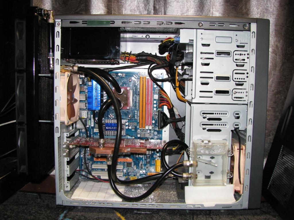

Блин,мужык +1 Нереально все акуратнов корпусе) :up: Раундинг сам делал?
И так уменя пока в голове есть 2 варианта
1) Радиатор на дне системника
Зображення
из минусов
- в дне надо вырезать окно для захвата воздуха,а у меня это нельзя сделать так как есть ножки
- занимает место,перекрывает некоторые выходы на матернике
- возможно температуры будут выше
2) радиатор на "попе" системника
Зображення
+ не занимает место,выглядит более эстетично)
+ обдувается 2х120 из корпуса и 3х120 на нем(на вытяг)
- БП у меня практически пасив(куллер 600рпм,еще и 100ка) поэтому очень греется,и сзади мы имеем "хорошо"
прогретый воздух(40-50*) который прогревает радиатор(пока сделал фото,он прилично нагрелся) хотя может 120ка на радиаторе и решит вопрос) :-/
cruel
Звідки: Харьков
Раундинг делал сам подсмотрел у Pashteta :), точнее он подсказал где можно купить относительно недорого тонкую оплетку.
Как вешать радик это дело личных предпочтений, мне больше нравиться когда радик внутри. До переделки стоял снаружи :)
Недумаю, что сильно большая разница в температуре будет. хотя не знаю, соберу до конца воду проверю.

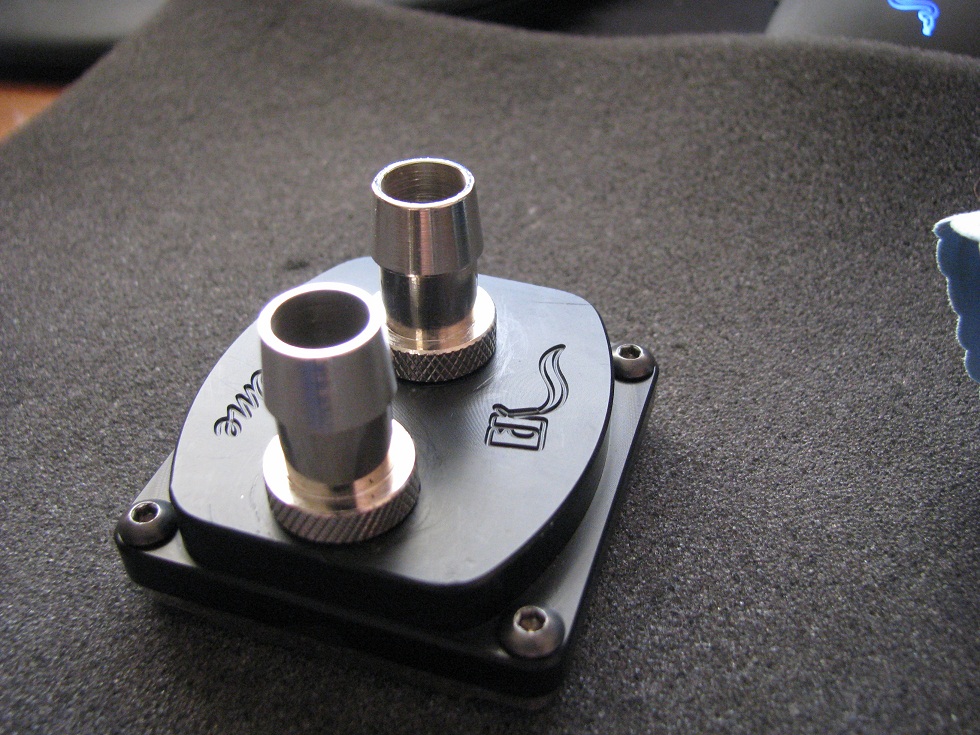

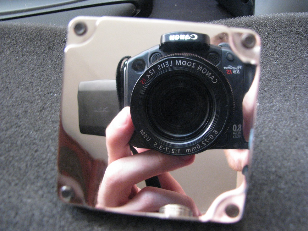

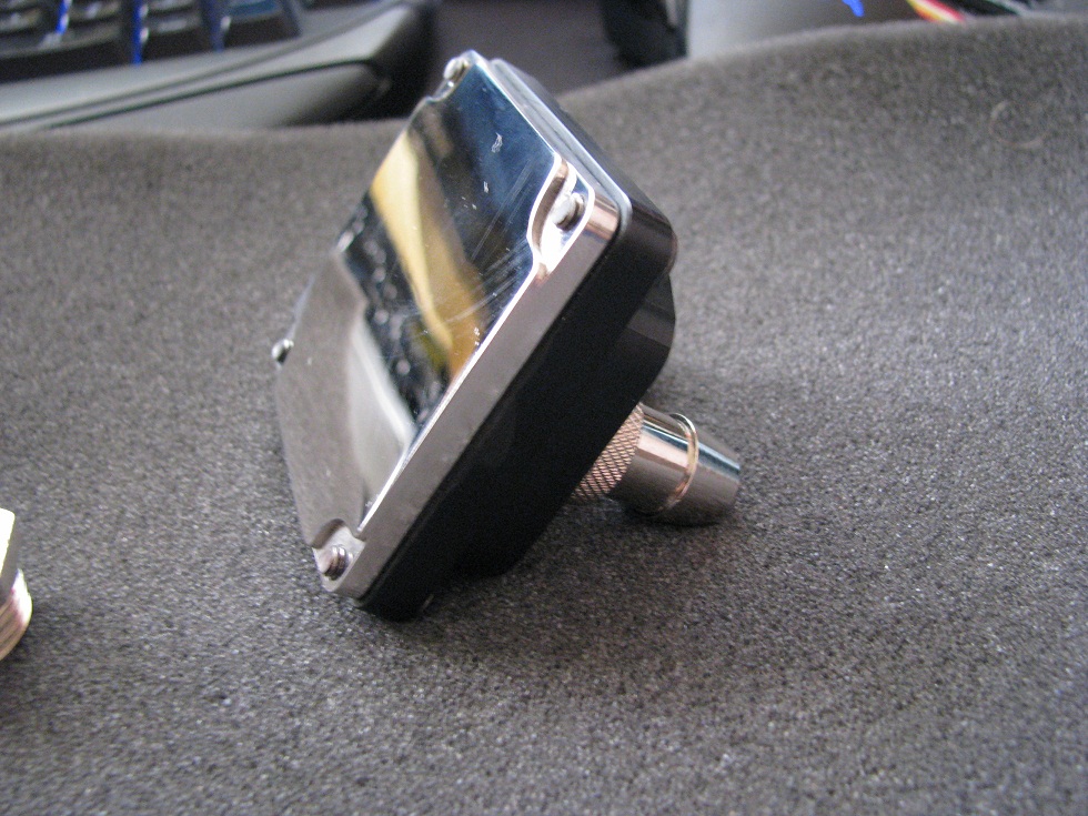

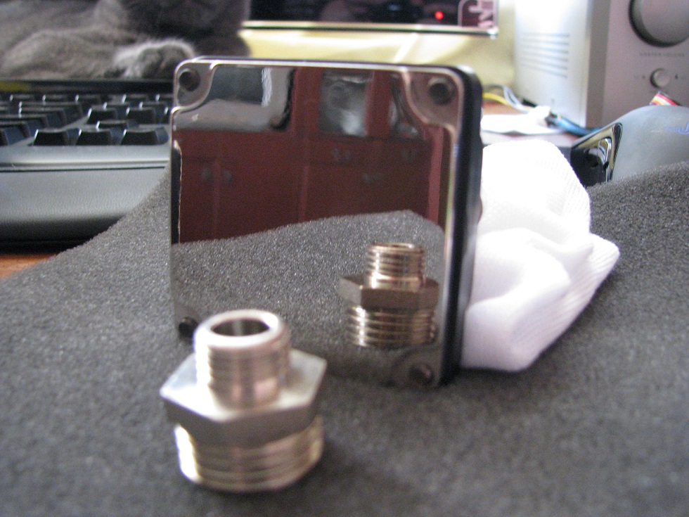

Сегодня "прокачал" профильный ватер, теперь он покрыт никелем и отполирован, вот результат.
Добавлено спустя 34 секунды:
и еще одно фото
Добавлено спустя 5 минут 51 секунду:
осталось дождаться новых крепёжных пластин для 775->1366 сокета и буду собирать систему
Вкладення

Ниче так отникелировал :up: , по поводу оплетки, ее можно посмотреть в этом магазине http://www.hdmi.kiev.ua/cat-92.html" target="_blank, называется flexo pet, я брал самую тонкую.
