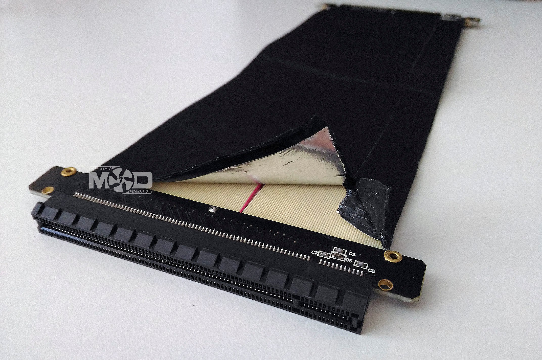

mr_feeman
шлейфы ide все с экраном? 160 пинов заманаюсь паять

mr_feeman
А раньше были только такие райзеры
Были времена...
А если по существу, то один райзер можно вставить в другой и получить нужную длину.
Были времена...
mr_feeman
так выше писали что таким способом полноценной работы не будет. Интересно, в чем фишка этих премиальных райзеров, у них что, каждый пин отдельно экранирован, или просто полностью в фольгу закутан
(как я планирую попробовать)

mr_feeman
smd конденсаторы если я правильно понял.

Quinson
- Откуда: Горловка->Харьков->CПб->?
Просто закутан в фольгуmr_feeman:так выше писали что таким способом полноценной работы не будет. Интересно, в чем фишка этих премиальных райзеров, у них что, каждый пин отдельно экранирован, или просто полностью в фольгу закутан(как я планирую попробовать)

sergiiua
HWBOT OC Team
- Откуда: Kyiv
Quinson
Жду не дождусь, когда кто-нибудь купит дешевый китайский райзер на 19-30 см, закутает в фольгу и выложит скриншот демонстрирующий его работу на x16 3.0
Quinson
sergiiua
Так никто же и не говорит, что китайский будет выдавать x16 3.0.
Человек спрашивал про экранирование дорогого райзера - я наткнулся на фотку и ответил.
