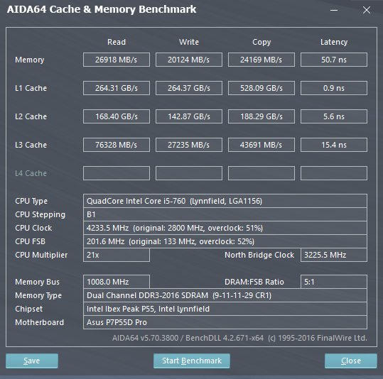

Та нет, не глюк.
Скорость L3 - 100Gb/s чтение
Вот, только что скрин сделал.
хотя может до этого глюк был.....
Лпадно, разберемся)

Поставил сегодня 2 плашки ОЗУ по 8 гб. И заметил интересную черту. Почему-то в независимости от памяти и таймингов, которые я использую, скорость записи не превышает 22К мб/сек. Почему так происходит?

Может это предел???? Наверное - частота работы памяти имеет большее значение, чем тайминг. :super:

Mich_Odessa:Может это предел???? Наверное - частота работы памяти имеет большее значение, чем тайминг. :super:
На руоверах пришли к выводу, что контроллер памяти, который находится в процессоре работает на частоте БЛК. Тобишь, по сути 210-220 мгц, а соответственно скорость записи в 22К мб/сек будет пределом.

Выбираю себе сейчас память, какую частоту выгодней всего купить? 1600 и непарится или есть смысл 2133 2200. А то из ваших обсуждений так и непонял какой предел частоты которую проц может обработать. Мамка По сайту держит разгон памяти до 2200. Но если смысл?
2200 предлагают 1100грн за 8гб А 1600 можно за 750 800грн найти. 300грн экономии

1600 берите и не парьтесь. На х3450 ОЗУ не будет работать больше чем 2100-2200 мгц. А почти любая 1600 мгц память эту частоту итак возьмет. Тем более, что скорость записи всеравно будет лимитирована :-/
