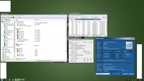

ребят подскажите не высок ли напряжение под данный проц на боксовом нет пасты чтобы поставить водянку залмана вот мой комплект
g3258 разогнан до 4.0 мамка gigabyte g1 sniper h6(H97)+DDR3 4Gb 1866MHz Kingston HyperX (2шт)+ GIGABYTE GeForce GTX 760 [GV-N760OC-2GD](rev2)
вот скриншоты
вот скриншоты

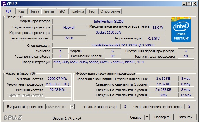

Подивіться на вольтаж, у багатьох в cpu-z показує 1.2 v, а в мене чомусь 0.136. В аіді показує 1.137 в. Можливо попробувати піднімати множник і вольтаж починаючи для прикладу з 1.150 ?

Насколько я помню, Вы уже устанавливали 1,2В на ЦПУ в настройках БИОСА. Проверяйте напряжение при помощи HWinfo либо в мониторинге ОССТ. То есть получается у Вас штатное напряжение 1,137В при 3,2ГГц В статье к этому топику фигурируют напряжения 1,064В для 3,2 и 0,56 при 0,8ГГц в простое.
Хотите подымать напряжение питания ЦПУ, пробуйте, только за 1,4В не стоит выходить
Я бы проверил бы все-таки камень на другой материнке для выяснения кто из них виноват.

Энергосберегающий режимpddqdd:Вопрос:
Почему напряжения ядра 0,136 ?
Стоит ли опускать напряжение меньше 1,15?
pddqdd
- Откуда: Черкассы
В нагрузке так жеati76:Энергосберегающий режимpddqdd:Вопрос:
ati76
- Откуда: Харьков-Броди.
pddqdd:В нагрузке так жеati76: Энергосберегающий режим
Значит датчик CPU-Z врет,поробуйте через AIDA помониторить или HWMonitor.
pddqdd
- Откуда: Черкассы
Aida показывает так же.ati76:pddqdd: В нагрузке так же
А вот CPU VID - 1.15
Для всего остального напряжение авто в биосе норм?
ati76
Для вашего разгона вполне.pddqdd:Aida показывает так же.ati76:
