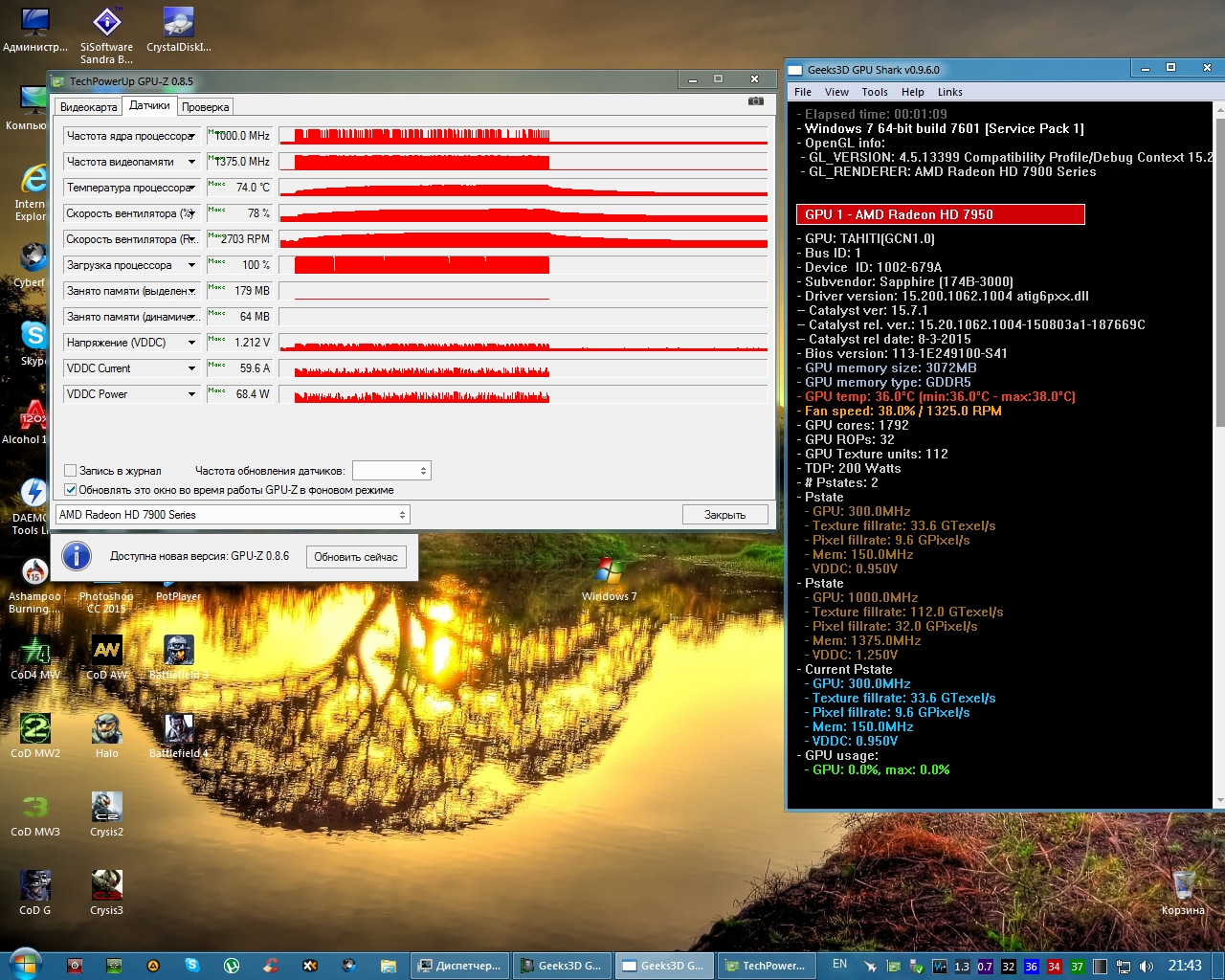

den2451984 все оно так, только у тебя частота ядра понижается, так как срабатывает защита при превышении тдп лимита. и наверняка зашито слишком высокое напряжение. элементарно надо отредактировать биос, повысить лимит, чтоб не мешался, понизить напряжение, если там 1,25, то для 1000мгц обычно хватает 1,15 1,17.

да не, ничо там не понижается, просто тот скрин без разгона видяхи
а вот с разгоном и довольно лёгким, чисто "закос под 7970"))

на предыдущем скрине все видно как оно не понижается, а на этом оно тупо в простое стоит без нагрузки. в играх может и хватает тдп и держит частоту, особенно если поверлимит поставить +20, биос надо переделывать, если там 1,25 стоит, ничем хорошим это не кончится.

Драматизировать не надо. И чё что не в нагрузке скрин? Вы в серьёз думаете, что такой детский разгон, типа 1000 мгц, потребует от этой видеокарты поднятия напряжения для стабильности? Целый месяцок играл на этой частоте в разные игры и фурмарком тестил пару раз - я же говорю, что даже разницы в температурах почти нет. Просто довольно бессмысленная идея разгона этой видяхи с ксеоном (потому и играю щас на стоках по видеокарте и 3.4 по процу).
Обычно напряжения поднимают ближе или от 1100 мгц.

den2451984 наоборот, если там стоит 1,25 можно снизить до 1,15-1,17 для 1000мгц, соответственно она будет меньше греться и шуметь и дольше проработает.

Так и есть, стоит 1.25 и в разогнанном режиме сбрасывает частоты. это видно по датчикам GPU-Z
Вопроcы: как понизить напругу, насколько это геморно (если править биос и перепрошивать),
Как я понял если не разгонять, сбросов нет

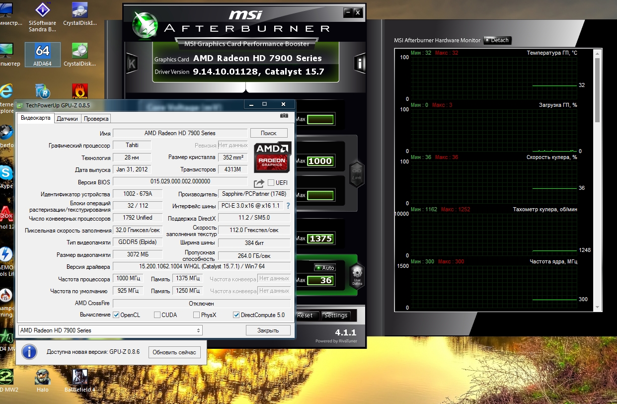

Скрин в разгоне:

den2451984 сапфир трихх установи, версии смотри на сайте 4,6-4,8, новая может не понимать напряжение, найди стабильное минимальное напряжение для 1000/1250 обычно это 1,15-1,17, поверлимит ставь +20, если везде будет стабильно могу тебе биос переделать или можешь это сделать сам, там не трудно

только бублики не гоняй, питальник убить очень легко.
