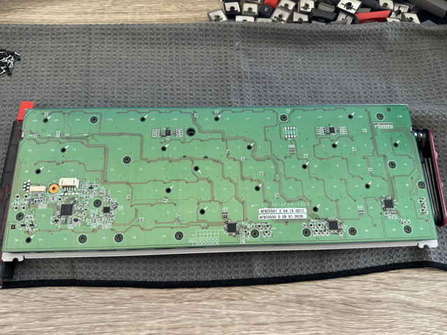

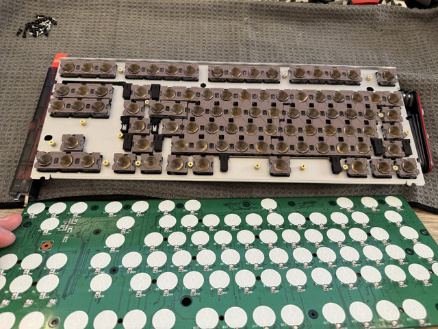

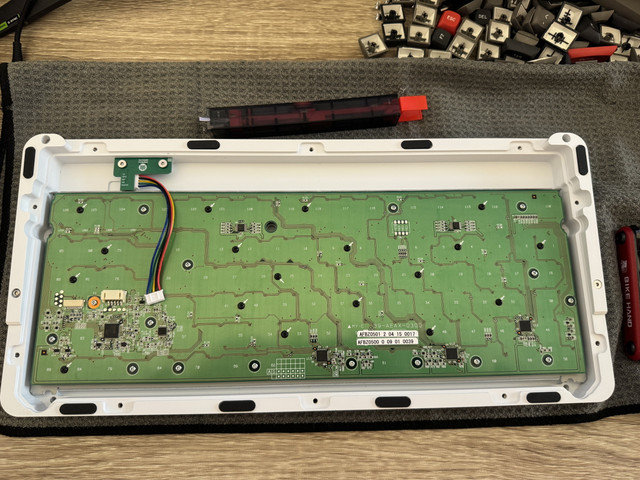

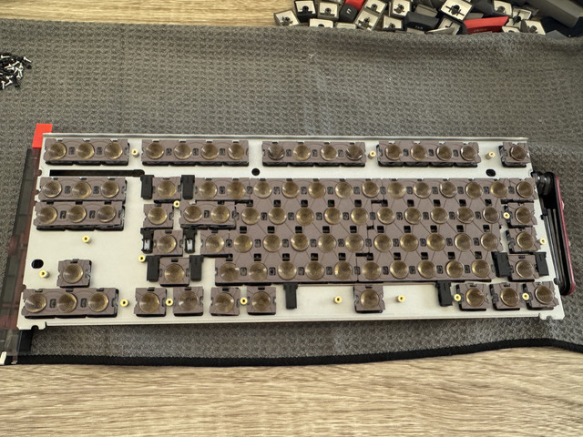

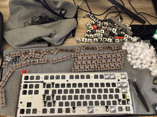

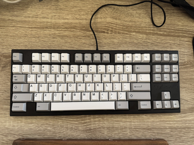

норбафорс + ріалфорс ргб були мною придбані, як я вже писав, досить добряче модифіковані.
був задум, що дочекаюсь приїзду альтернативних мембран і тоді вже з цим всім гратимусь, але напередодні я раптово підхопив якийсь чи то ковід-25(кєк) чи то інший літній застудний вірус, і після 36 годин температурою (+ болем в голові і горлі) вирішив, що мені таки необхідно розібрати клавіатуру зараз: познімати моди які можна, подивитись що являє собою оріджинал ікспірієнс, і що саме дають модифікації
звісно, таким хардкором як протирання пружин та хаузінгів від мастила для отримання прям 100% OG-досвіду я не займався (мозок не настільки запаяло застудою
що я вам можу сказати... в стоці все дуже-дуже печально. от прямо зовсім погано і виною тут не норбауер і його кейс, звичайно, а сам ріалфорс. і це зі змащенними пружинами, хаузінгами і слайдерами! що хаузінг гаскети, що сайленсінг кільця це прямо мастхев в даному випадку, інкаше клавіатура відчувається розхлябаною і відверто дратує неприємними звуками/торохкотінням а-ля лягушонка в коробчонкє і її натурально неприємно використовувати (у всякому разі мені). навіть не уявляю, що буде, якщо до цієї гримучої суміші додати стоковий пластмасовий корпус ріалфорсу
втім, під час тесту клавіатури без модів мною був помічений і один маленький плюс (внєзапно, ага). завдяки тому, що сайленсінг кільця були прибрані і не з'їдали частину ходу світча, тактильність стала трохи більш відчутна і приємна. але це аж ніяк не вартує цих бісячих звуків які видає світч на апстроуці! і якщо хочеться більше тактильності (а мені хочеться принаймні спробувати), то єдиний варіант - це купувати інші мембрани, які також використовувати з сайленсінг кільцями.
TL;DR
юзати ріалфорс без модів я б нікому не рекомендував, це той випадок коли моди є обов'язковими, інакше досвід ви отримаєте кардинально гірше. той випадок коли без всяких перебільшень можна сказати, що це небо і земля. я навіть не можу знайти якогось аналогу зі світу МХ-клавіатур
сподіваюсь актуальні моделі ріалфорс покоління R3 (у мене R2) щось покращили в цьому плані

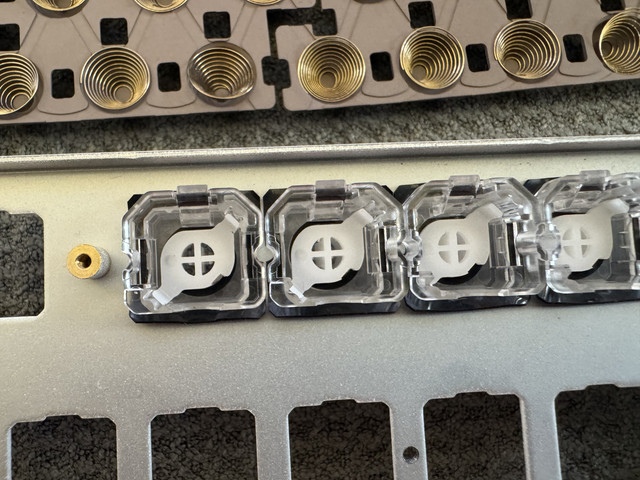

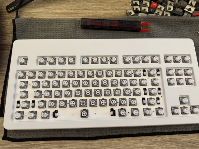

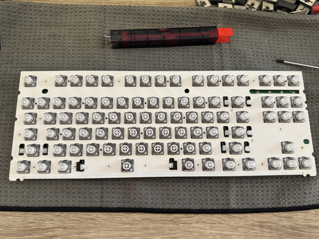

трохи фоток, перепрошую за відсутність феншую:
- в процессі повернення модів назад після тесту в стоці. справа зверху - гаскети і кільця від deskeys акуратно (ні) складені в геонівському рушничку
- на плейт покладений лицевою стороную вниз, кладемо мембрани і пружини, плейт лежить на тому що було під рукою задля чтого щоб стеми не виштовхували пружини і все склалось рівно

leif від такої кількості вільного місця всередині кейсу стало боляче
leif
- мабуть, з точки зору автора ретро-футуристичний дизайн, який було задумано, без цього б не відбувся. дизайн, до слова, і справді вдалий, я навіть спочатку не оцінив його в повній мірі, адже це не так щоб моя улюблена естетика, але чим більше на нього дивлюсь на столі, тим більше котірую. єдине що хочу перефарбувати кейс в якийсь інший колір. вже навіть знаю де це зробити, залишилось обрати колір. фарбують там десь за ~150$, якщо обидві половини кейсу, але ніби як справді якісно (вживу я не бачив, лише фото-відео + відгуки)7mindfields: ↑ 15.06.2025 18:56leif від такої кількості вільного місця всередині кейсу стало боляче
- як раз добре лягає шматок фоаму під сендвіч пцб з плейтом

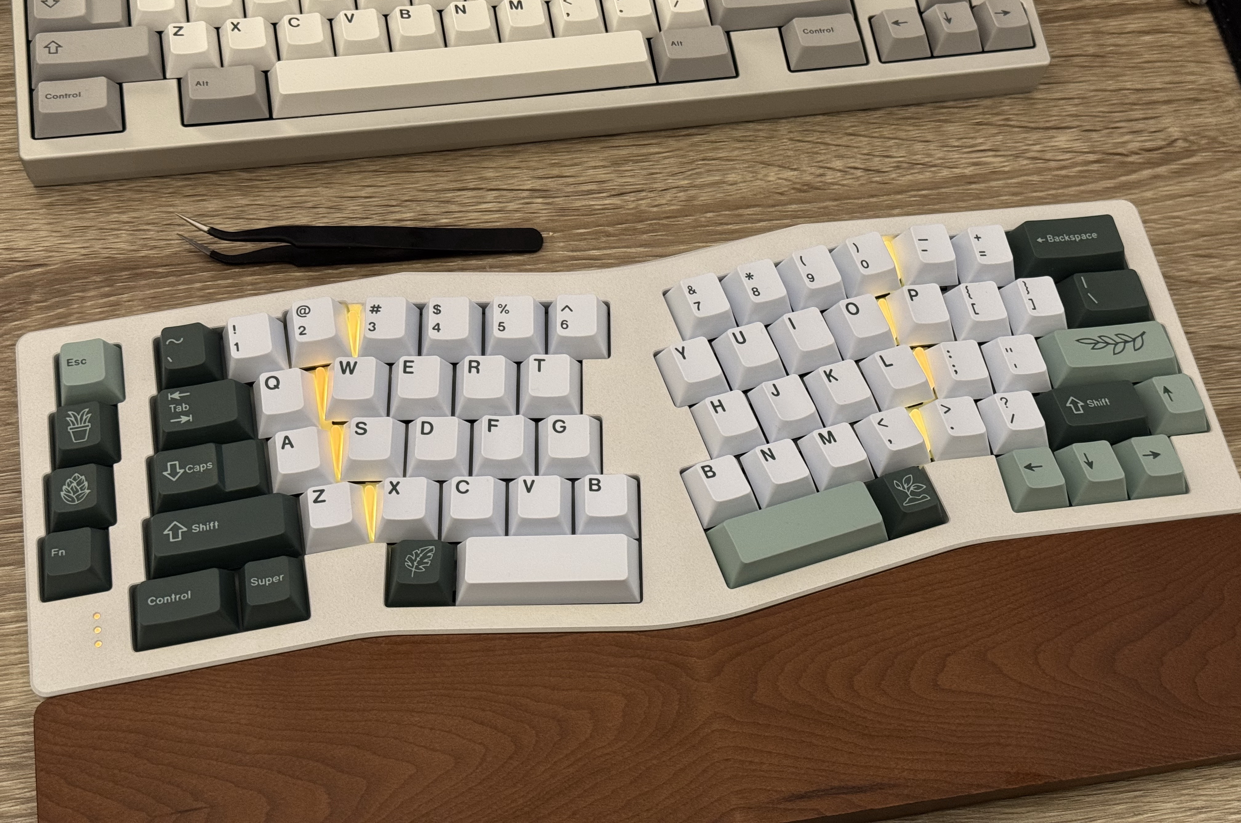

не зрозуміло чисто по фото, треба глянути IRL. але, якщо говорити про естетичний бік питання, то, на мій смак, з сенсорною смужкою дизайн клавіатури не перебивається усілякими "зайвими" елементами і виглядає більш цілісно та привабливо.strang: ↑ 23.06.2025 10:20шось отой сенсорний регулятор збоку не викликає довіру в плані юзабіліті..
у випадку з флоу2 цікаво потестити сам форм-фактор, подивитись на якість алю корпусу і аноду і лофрі, глянути, що там за світчі каіл зробили, ну і, звичайно, послухати, як це все звучить в такому маленькому форматі: які фоами використали і що вийшло в результаті. ніякого дива, авжеж, я не очікую, все доволі прогнозовано, але все одно можна погратись
нео ерго купив з подібних міркувань
