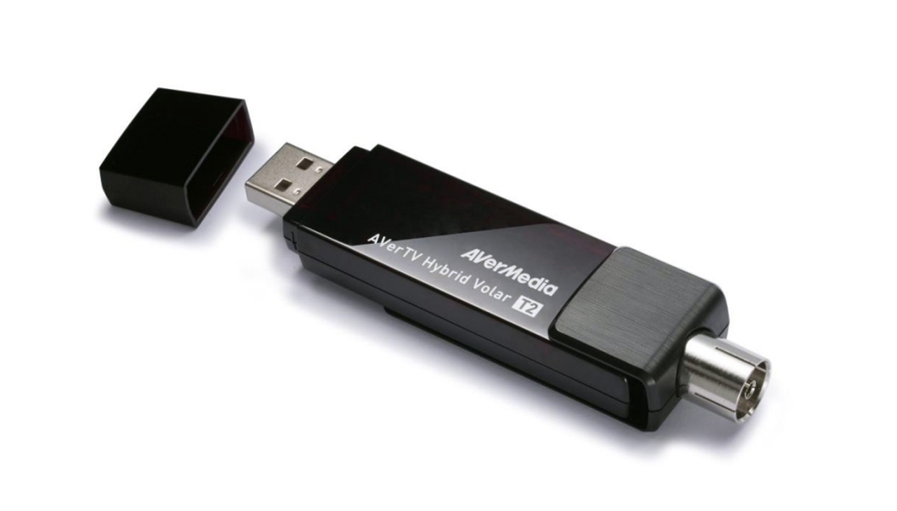

А можно цифровой тв тюнер аля usb флешка подключить к телефону? (что бы работал конечно же)
Типа такого http://www.ferra.ru/images/377/377608.jpg" target="_blank
Тот же вопрос про usb звуковую карту...
Типа такой: http://hotline.ua/img/tx/902/9021325.jpg" target="_blank

TheBlackFox
Нуу, если драйвер напишешь то может и будет работать :-/

Jumper007
Да я уже нашел, но дорого...
