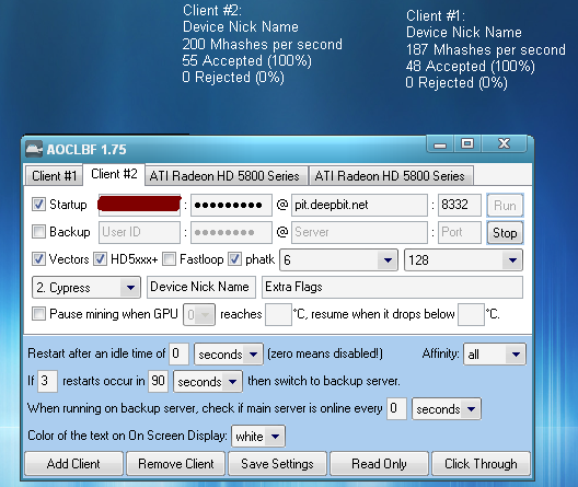

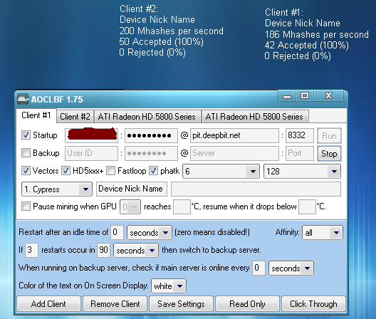

Поделитесь скриншотами. Обоих клиентов, только не рендера, а майнинга что ли :shuffle: :D Закрасьте только мыло/логины во избежание.

Правильно говорит acm_fan , давай скрины.
Тока он забыл упомянуть - главное дай свою строку инициализации феникса.

phoenix -u http://login:pass@pit.deepbit.net:8332" target="_blank -k phatk DEVICE=0 VECTORS BFI_INT WORKSIZE=128 AGGRESSION=7
