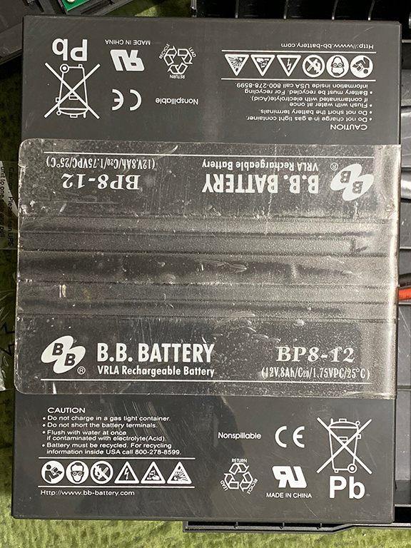

У меня оказывается модель CyberPower CP1350EAVRLCD всё это время думал что другая))
Аккумуляторы стали быстрее разряжаться, скорее всего за эти годы аккумуляторы сдохли, можно ли отдельно купить на него новые аккумуляторы? Сегодня разбирал, чистил, вот фото аккумуляторов называются b.b. battery bp8-12 но я не могу его найти в свободной продаже. Или можно поставить от старшей модели? от старшей аккумуляторы называются b.b. battery hrc1234w
Вообще если не найду подходящую, можно ли соединить другую более большой ёмкости аккумулятор? Пусть рядом с ИБП стоит, главное чтоб дольше работало.

Ну а почему нет? Я как-то 45-амперный аккум к APC Back-UPS ES 525VA подключал. После 20 минут работы начинало вонять эмалью из трансформатора и он сильно грелся. Я вмонтировал в корпус два вентилятора и проблема исчезла. УПС больше часа мог работать и не грелся.Atashka-56:Вообще если не найду подходящую, можно ли соединить другую более большой ёмкости аккумулятор? Пусть рядом с ИБП стоит, главное чтоб дольше работало.
В твоем, как я понял, уже есть активное охлаждение. Должен работать и с более емкими аккумуляторами. Но, это на свой страх и риск, естественно.

sanya555
- Откуда: Київ, Оболонь
Судя по фото у вас связка из двух самых распространенных акумов по 8ач. Разделите, посмотрите какие разъемы, померяйте размеры, и выбирайте по своему бюджету, можете смело ставить на 9ач. У меня в APC RS800 стоят вместо стандартных(два по 7.2 вроде)на 9ач и нормально служат. Единственное не брать самый дешман китай, не хватит на долго, и обязательно при покупке выяснять дату выпуска акумов. и по поводу автомобильного, посмотрите подключение на своей связке, в том же RS 800 батареи подключены последовательно, так что один автомобильный отпадаетAtashka-56: Вообще если не найду подходящую, можно ли соединить другую более большой ёмкости аккумулятор? Пусть рядом с ИБП стоит, главное чтоб дольше работало.
