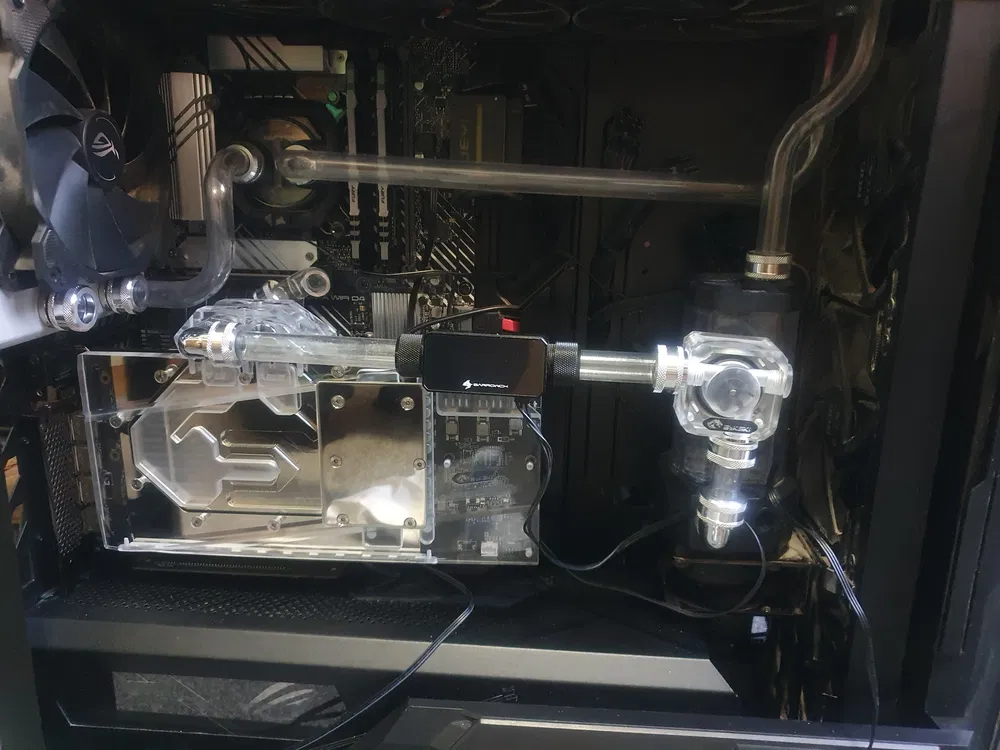

тут лучше позаботиться о лучшем охладе, у меня была 580 лайтнинг, ничего не помогало кроме даунвольта , кто работал на таких картах в Octane, то использовали только воду
вот пример что нормальный охлад дает больше чем пасты и прокладки

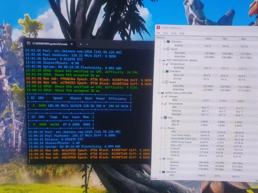

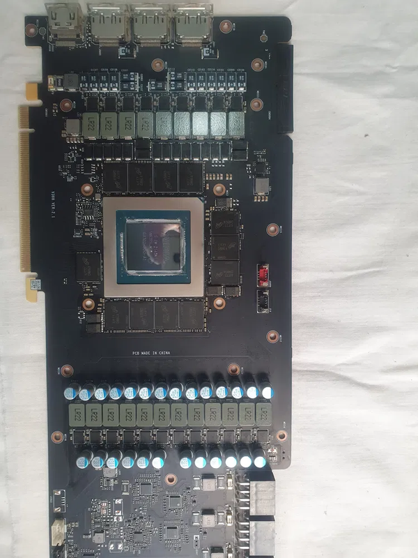

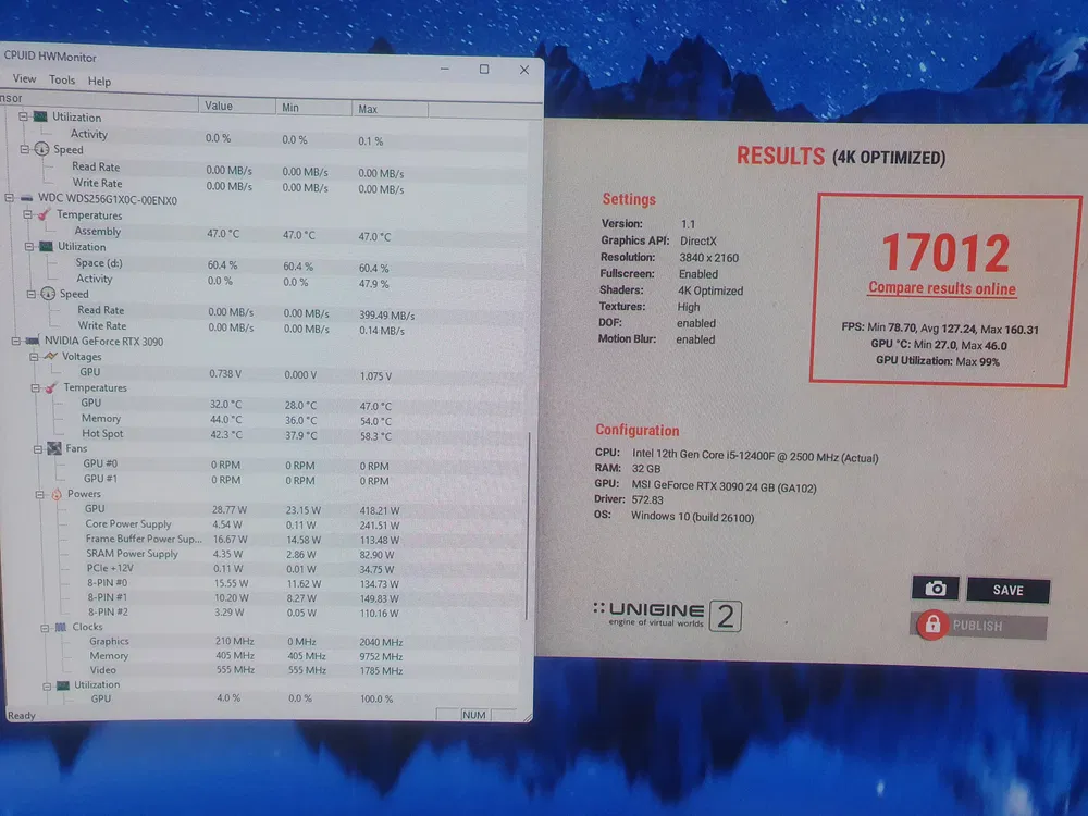

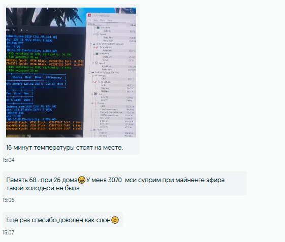

Форумчанин Иван83 приобрёл на днях пасту 5550 и прокладки LAIRD Tflex P300 3.0 W/mK (да, всего 3 реальных ватта) для обслуживания msi rtx 3090 (отзыв в проверенных viewtopic.php?p=3965429#p3965429 )
Тестирование:
двухсторонний водоблок, 16 минут gminer майнинг эфир, mine_etc запустили, 26 градусов в квартире, до этого запускали Superposition
температуры везде ниже 70 градусов

Подтверждаю все выше написаное про охлождение видиокарты MSI RTX 3090 SUPRIME X.Прокладки Laird p300+водоблок с двух сторон очень снижают температуры.Спасибо EUGENEY за консультацию и советы,остался доволен покупкой :beer:

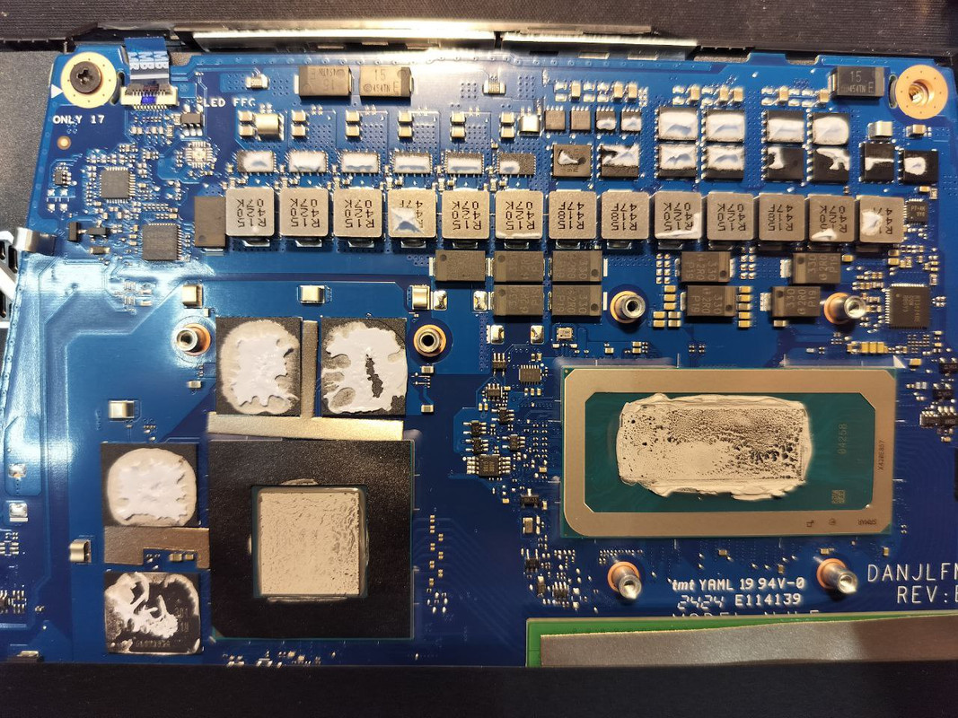

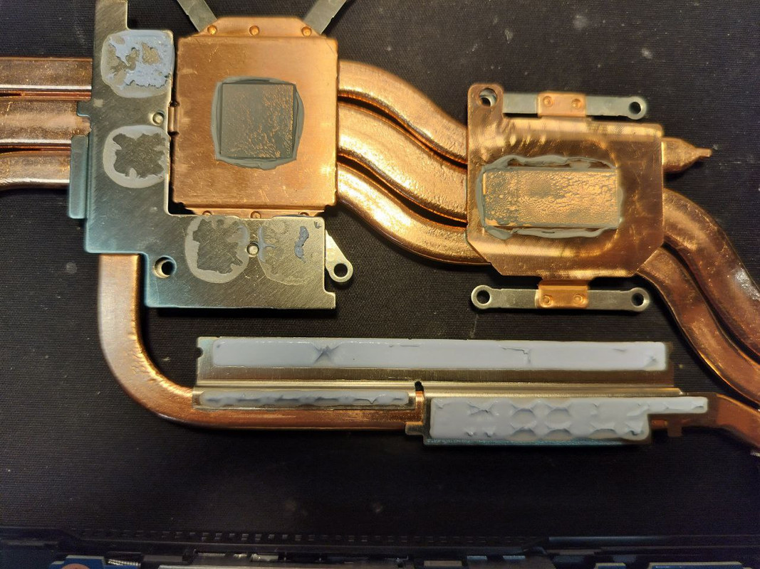

asus fx707
при установке диска, ради интереса, глянул сбоку на прилегание радиатора
прилегание показало отсутствие прилегания))
до сгорания 3.2.1.. ))
после замены на ханивел всего и вся, хотспот на видяхе просел на 10 градусов, проц стал получше держаться ну и остыл на градусов 10-15 примерно
