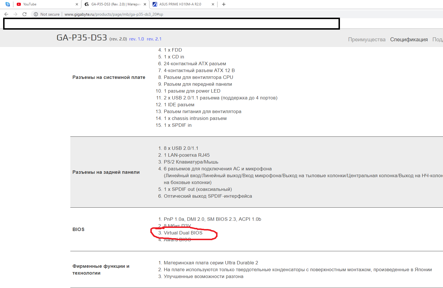

Rex
Alex Pepper
Ну там на этой плате есть Дуал БИОС. Можно попробовать загрузиться со второго БИОСа, но я не знаю точно как это сделать. Нужно гуглить.

Rex
Нету там второй МК ВиртуалБиос
Alex Pepper
Та все, от старости флоппика (я бы этому девайса не доверял такие ответственные дела, а вообще процесс обновление у Гиги полная дрянь), до ревизии, которая у Жижабайт очень многое может поменять на плате.
Alex Pepper
Alex Pepper
- Откуда: Сумы
Rex
На этой модели, вроде бы, нету. Только на ревизии 2.1, и на GA-P35C-DS3, GA-P35-DS3L.

Rex
Покажи мне вторую мс бивиса на этой плате
Балшая картинко, пр кн мыша - клац на открыть изо
Alex Pepper
- Откуда: Сумы
gehka3
Нету на этой плате мс второго биоса. Здесь "виртуал" биос )
Virtual DualBIOS (восстановление поврежденного BIOS с помощью встроенного загрузочного блока X-press BIOS Rescue - составляющей технологии Xpress3) Суть X-press BIOS Rescue в том, что BIOS хранит свою копию в закрытой области присоединенного к материнской плате HDD - НРА (Host Protected Area) и при сбое пытается автоматически из нее восстановиться.
У меня ничего автоматически не восстановилось. Может быть, чтобы эта приблуда работала, диск должен быть с файловой системой FAT32, у меня естественно NTFS
Хотя по идее, эта область должна быть размечена отдельно со своей файловой системой. Щас ещё почитаю, вроде как, можно с оптического комплектного диска загрузиться
Там этих версий дуал биосов у гигабайта туева хуча.
