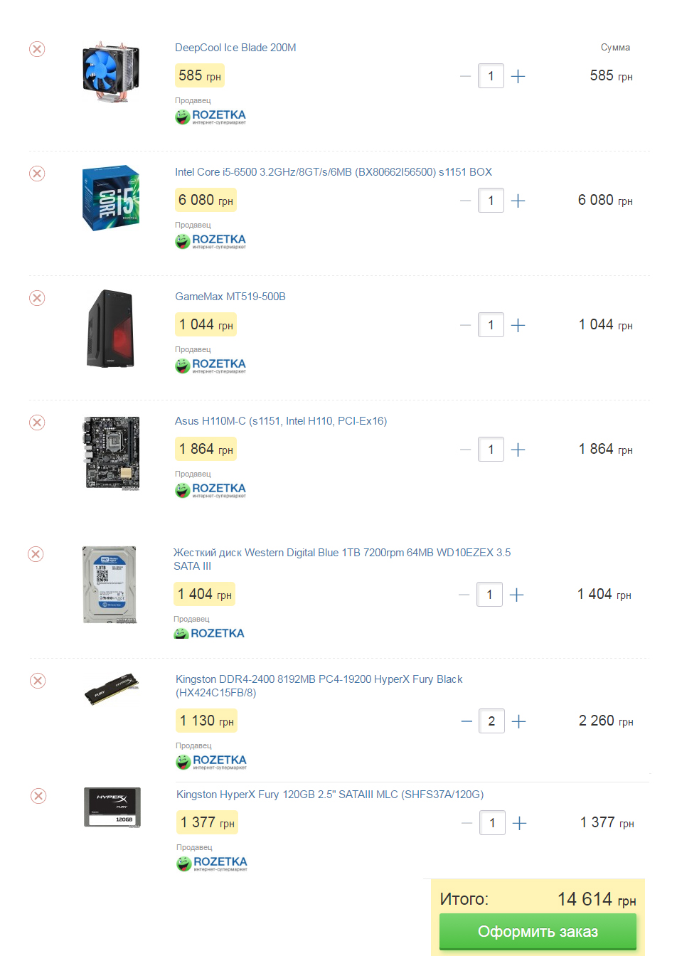

Всем привет. Хочу для работы собрать комп для работы в Autocad, 3d Max. Вот накидал вариант пока что без видео на встроенной буду. Может кто-то что-то лучше посоветует в этой ценовой категории. :)

Корпус с БП взять по отдельности и БП нормального бренда. Охлад - с пушки по воробьям, но если все таки хотите что-то подобное брать, замените его на DeepCool GAMMAXX S40 - он потише будет

mayor
Синий винчестер - говно. Черный берите или з аналогичными характеристиками хитачи или тошибу

Serg2112
Синіх вд в теребайтному розмірі як мінімум 4 варіації існує. Той, що на скріні, wd10ezex, подекуди краще блеків оскільки однопластинчастий, навідміну від власне терабайтного блека.

mayor
Охолодження я б взагалі не брав, проц без розгону, а боксовий кулер по шуму серед інших комплектух не виб'ється. А от скальпонути б проц не завадило, ефект більшей за новий кулер був би.
Згоден з Polaris, краще гроші з кулеру перенаправити на адекватний БЖ.
