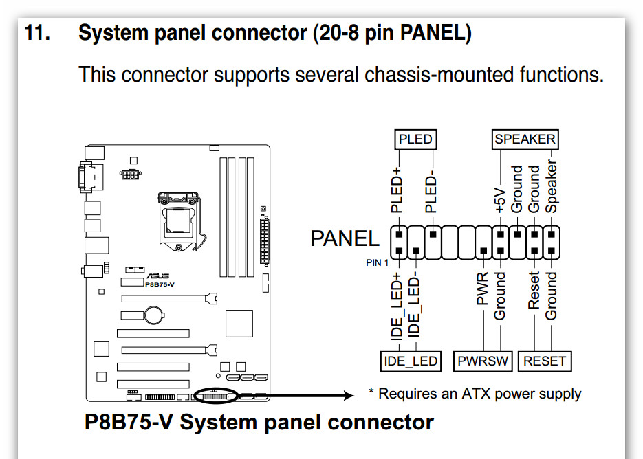

всем привет, подскажите куда этот проводок втыкать
это один из пучка которые идут от корпуса(павер, ресет.....) остальные вставил по инструкции, а этот не вижу нигде. Сижу голову ломаю.
материнка Asus P8B75-V

Cole
Где то тут---но нужно смотреть по ближе...
еще курить мануал к корпусу...

vitaxa11:Cole
нет, там уже все занято, там я все вставил четко по инструкции, свободного места нет
больше не вижу куда, в инструкции такого нет.
синие юсб внизу разве что
а что он вообще дает?

Cole
может это картридер?-так его в юсб нужно.
что за корпус?
Cole
Аватара пользователя
Откуда: Крым
Сообщение
что за корпус?
Coolermaster K380
вот так что ли? не?

Cole
Это USB-конектор. Подключатся должен в один из двух синих разьемов в нижней части платы.
так как на фото выше или то неправильно? просто я больше не вижу куда его ещё можно воткнуть.

Cole
Да, так, как на фото. Только вот не пойму, почему конектор 4-пиновый?, а не обичный 9-пиновый Это же стандартная распайка USB проводов. В mini USB или micro USB бывает пятий провод, но иногда он не задействован, а иногда замкнут с GND. Но как я вижу, на вашем фото пятый разьем пустой, знач все правильно. Можно подумать, что он питает какой то встроенный USB прибор, но в K380 вроде нету никаких кардридеров или похожего оборудования. Больше сказать не могу, т к лично не имел дел с таким корпусом.

Cole:
нет-что то ты не так лепишь... в синий должен вставляться кабель от переднего юсб 3.0
От USB 3.0 разьемы широкие и имеют 19 пинов. И то, что сами порты синего цвета не означает, что и внутренние конекторы с разьемами должны быть синими. На материнках ASUS серии TUF, разьемы USB 3.0 зеленые или коричневые, а на материнках ASUS серии ROG - красные. А вот два синих разьема в нижней части вышеуказанной ASUS P8B75-V - USB 2.0, в то время как USB 3.0 находится возле разьема ATX. И разьемы на ней все синие, т к стилизированные под один - синий цвет платы.

да--- я уже рассмотрел...
я не знаю тогда куда его больше втыкнуть :(
судя по инструкции от корпуса юсб 3 это такой более массивный штекер который я воткнул рядом с оперативкой и остается юсб2 но в инструкции он почему-то 9-типиновый, а у меня почему-то 4-х.
а вот это AC97 и HD audio тоже только один вход. Я выбрал HD. Правильно я сделал. Сорри за такие нубские вопросы, просто первый раз системник сам собираю, раньше всегда звал человека и он за деньги собирал.

тут
похоже это юсб, у меня вообще каждый провод по отдельности в корпусе, и да на 1 порт цепляется 2 юсб, а у тебя разьем только под 1
