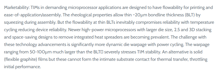

5888 снята с производства уже, она вышла в 17 году, разрабатывалась для больших серверных процессоров, года до 23-24 лучше чем 5888 не было пасты, только фазовый переход благодаря матрице из полимера который не вытекал, у майнеров год она выдерживала на видеокартах- это дольше чем многие, на фазовом переходе через год на игровых ноутах тоже повышаются температуры, но умеренно
на современных кристаллах старые пасты плохо держатся, потому что 2.5D и 3D упаковка и значительные деформации кристалла во время работы и пасты выкачивает
вот статья, деформации кристаллов больше чем слой пасты
https://contest.techbriefs.com/2021/ent ... -iot/11183
