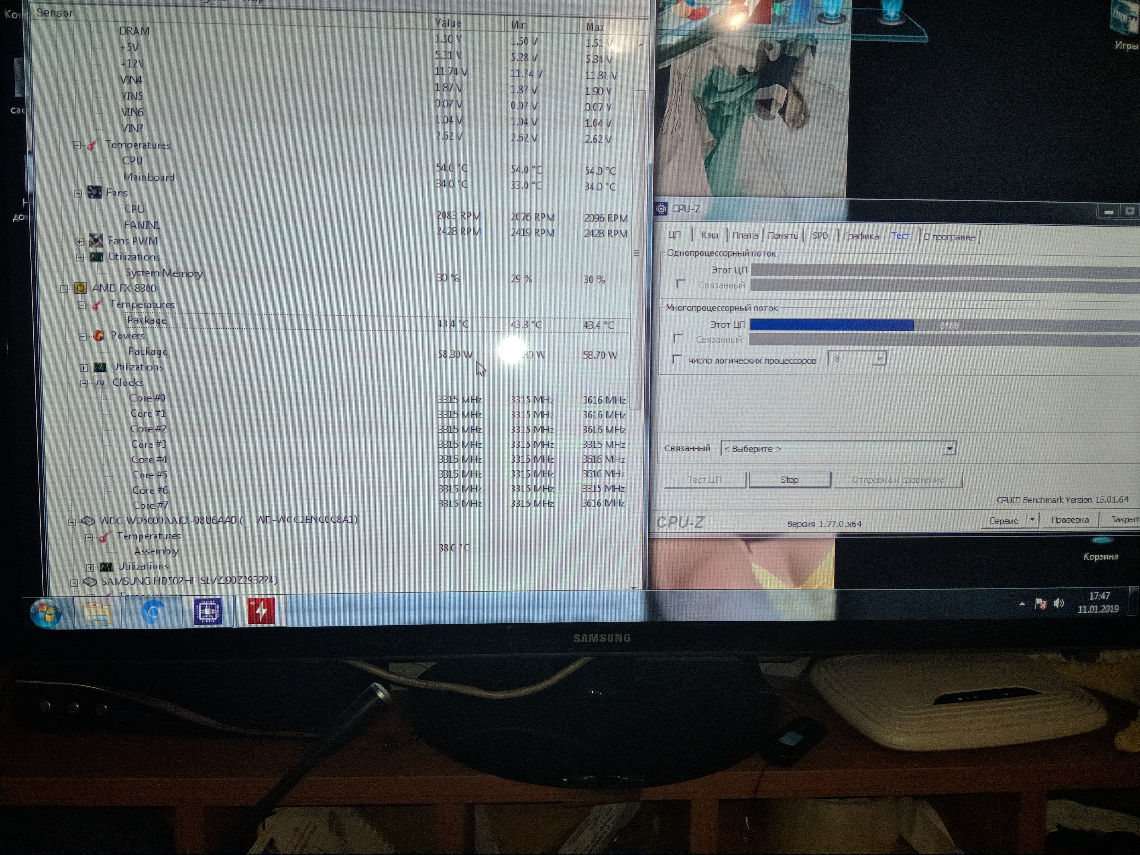

сейчас запущу Linx и отпишусь.... :-/

Не знаю правильно ли я Линх запустил(первый раз слышу) но 13 минут теста работает Ок все,температуры видно на фото,все в норме что питание,что темп :(

igorbestov
На фото видно, что процессор ничего не делает

Я тебе открою один секрет, пусть хоть в подвале среди бомжей делают эти блоки, главное, что там внутри. Потому что сисоник 500В даже при нагрузке в 600В не просядет питание, которое дает по 12В. А вот ноунейм блоки как правило грешат с завода 11.3-11.6В по 12В линии. Так что давай дальше без оскорблений, коль не разбираешься.
Кстати, у тебя 11.74-11.81 судя по датчикам. Надейся, чтобы это были ошибки датчиков, а не правда.
